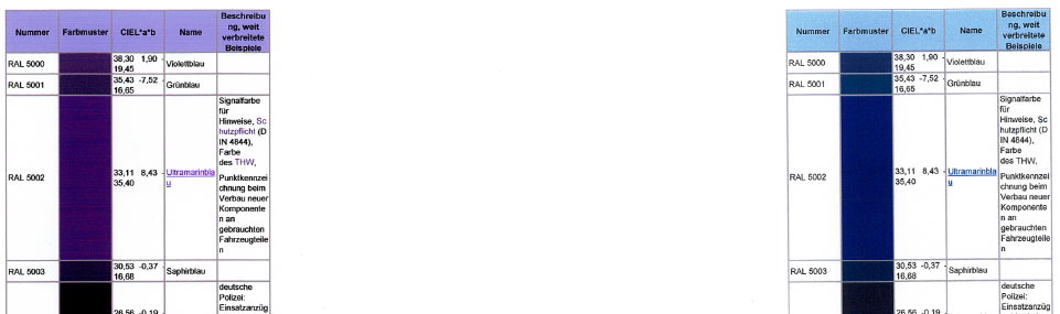

Hi Gemeinde!
Will mich hier mal dranhängen, weil siehe Bildchen wir auch ein Qualitätsproblem in der Farbe unseres Plotters haben.
Nun haben wir aufm COLORLASER-Drucker einwandfreies Blau, beim HP-Plotter aber ein lila-Stich bekommen.
Jetzt haben wir mit "Probieren" herausbekommen, daß es schon besser wird, wenn wir von sRGB auf "von der Anwendung verwaltet" umstellen.
Woran kann man noch drehen?
Was heißt sRGB?
Kann jemand helfen?
Danke im Voraus, Grüßle H.

erstellt am: 12. Apr. 2013 10:13    Editieren oder löschen Sie diesen Beitrag!  <-- editieren / zitieren -->   Antwort mit Zitat in Fett Antwort mit kursivem Zitat    Unities abgeben: 1 Unity (wenig hilfreich, aber dennoch)2 Unities3 Unities4 Unities5 Unities6 Unities7 Unities8 Unities9 Unities10 Unities Nur für GeoBrunner 10 Unities + Antwort hilfreich
meist gibt es noch Möglichkeiten die Farbsättigung sowie die Ausdrucke etwas heller/dunkler zu gestalten. Die Druckauflösung kann auch manchmal noch eine kleine Drehschraube sein. Viele andere Möglichkeiten wirst du nicht haben.
Unterschiede zwischen Laser und Tinte sind immer da.
Viele Grüße Lutz

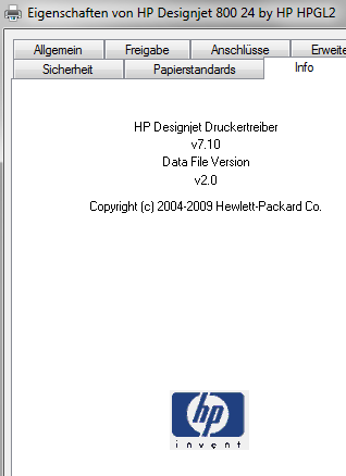

Absaufen ins Lila hat beim 800er fast immer Medienprofilurssachen, was du also in jedem Fall machen solltest ist das Medienprofil (HP Sprache für eingestellte Papiersorte am Drucker) überprüfen.
Bei den Papiersorten am Drucker bis zum Ende runter scrollen, da sollte dann ein Ordner "E.F." oder "Erweiterte Farben" oder sowas sein, nimm da mal die Papiersorte "Hochweiss E.F". oder G"estrichen E.F."
sRGB ist der normale Farbraum, den würde ich tunlichst wieder einstellen für Büroanwendungen, bei Farbproblemen mit Fabrräumen rumzuspielen ist normalerweise wie Würfeln, das kann zufällig in die richtige Richtung gehen, sobalt du aber die eigentlich Lösung hast(wie gesagt beim 800er fast immer das Medienprofil) geht das fast immer nach hinten los.
