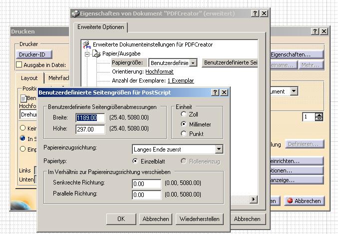

Weiß jemand wie man benutzerspezifische Papier-Formate z.B. A0 schmal (1189x297) erstellen kann. Mir ist's bisher nicht geglückt, weder im Autocad-Seiteneinr.-Manager noch im Druckermenü.

bei mir ist das ohne weiteres möglich. Sowohl Applikationsbedingt als auch lediglich über den Druckertreiber, kann ich benutzerdefinierte Formate erstellen.
Datei > Drucken > Eigenschaften > erweiterte Optionen > Benutzerdefinierte Seitengröße für Postscript

das hatte ich auch schon probiert, aber es öffnete sich dann beim Drucken nicht das Fenster "speichern unter" - was mich verunsicherte ob die postscript einstellung überhaupt die richtige ist.
Jetzt hab ich's nochmal probiert und es hat funktioniert!
danke für die schnelle Hilfe!
