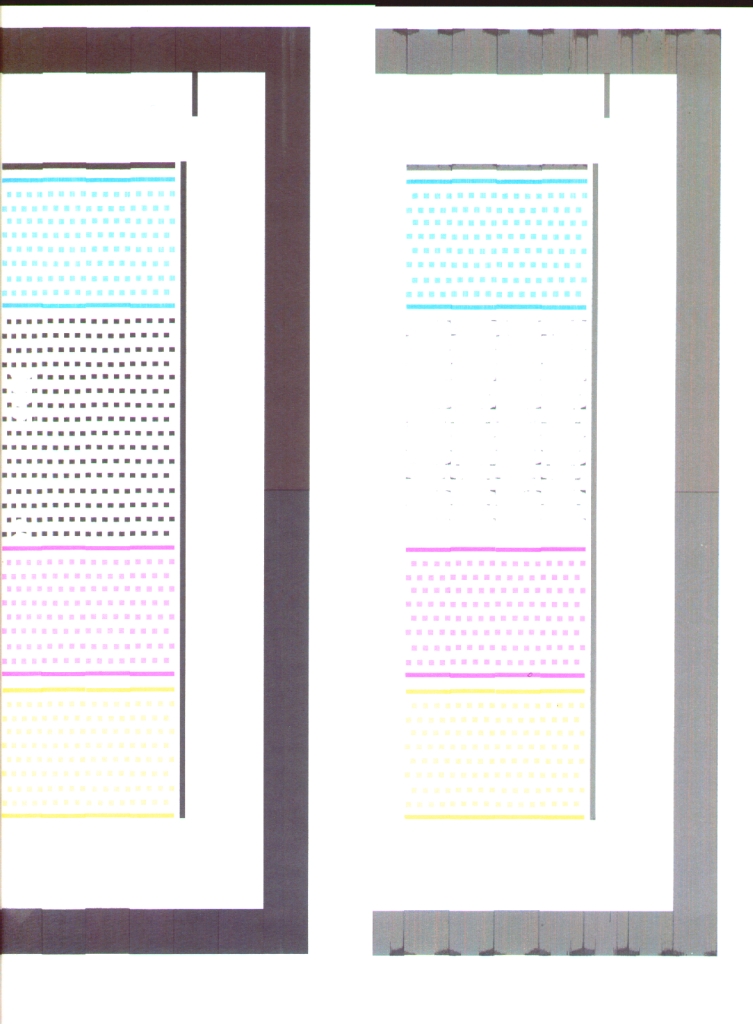

mein DesignJet 500 hat seit heute ein Problem: er fängt normal an zu drucken, bringt aber mit dem Druckverlauf immer weniger (schwarze) Farbe aufs Papier. Genau so bei dem Druckkopftest. Der Druckkopf selber ist noch relativ frisch, glaube nicht, daß es an dem liegt.
Wenn ich einen neuen Druck starte, das selbe Spiel...
Woran könnte das liegen ? Aufgeschraubt habe ich noch nichts...

da das ein Tintenstrahldrucker ist, würde ich hier auf eine Verengung an den Düsen tippen. Entweder Dreck, der die Düse leicht abdeckt oder verengt, oder ein Schaden an der Düse. Hierfür würde ich jedoch besser den Support in Anspruch nehmen. Eventuell kann/können auch die Ansteuerung defekt oder die Kontakte verdreckt sein. Der interne Aufbau ist mir jedoch nicht bekannt

Ich denke, Du hast Luft im Schlauchsystem. Die Tinte kann nicht in der benötigten Menge zum Druckkopf gepumpt werden. Die Ursache war bestimmt eine defekte Tintenpatrone ( war die Tintenpatrone original ? )
Überprüfe mal den Schlauch, sind Luftblasen zu sehen? Die müssen raus. Dazu benötigt man einen Satz Setup-Druckköpfe, die man an Stelle der Druckköpfe einsetzt. Im Service Utilities Menue gibt es dann eine entsprechende Option ( purge, oder Schlauchsystem wechseln ) Dann wird viel Tinte durch das Schlauchsystem gepumpt und in den Setup-Druckköpfen aufgefangen. Im Druckkopf selber kann sich auch noch eine Luftblase angesammelt haben die sich im weiteren Betrieb nur schwer vollständig entfernen läst. Deshalb am besten den schwarzen Druckkopf zu den Setup-Druckköpfen gleich mit bestellen. Auf diese Art sollte es dann funktionieren.

So, der Plotter ist aufgeschraubt: keine Luftblasen zu sehen - aber der Schlauch ist ja die längste Strecke nicht direkt zu sehen - nur direkt an der Service Station. Was mir auffällt, ist ziemlich viel schwarze Tinte auf diesem Gummirad links neben der Druckkopf-Parkstellung.
Ich habe mal eingescannt, was bei der Druckkopf-Kalibrierung rauskommt:
1. Seite (links) noch genug Farbe da,
dann druckt er nochmal und dann ist nicht mehr genug schwarz auf dem Papier.
Ist dann so ein grünliches grau.
Und das würde jetzt genauso aussehen, wenn ich das ganze wiederhole.
Hat jemand eine Idee ?

das kann eigentlich nur eine Verengung am/im Schlauch sein. Beim Drucken ist anfangs alles in Ordnung, dann entsteht ein Unterdruck und zu wenig Farbe erreicht das Papier. Durch den Unterdruck wird weiter Farbe (durch die Verengung) bis zum Druckausgleich gezogen und beim nächsten Druck verhält es sich gleich.

Ich habe mal einen Clip vom Schlauchsystem entfernt, wo ich eine kleine Druckstelle zu erahnen schien - jetzt hat er offenbar wieder genug Farbe für den ganzen Druck  . Ich werde das mal beobachten.
Nur der Druckkopf hat nun scheinbar einen Fehler - ein Streifen wird nicht richtig gedruckt.
Schade, daß ich jetzt keinen neuen da habe.

danke noch mal an alle - mit neuem Druckkopf ist das Druckbild jetzt wieder wie am ersten Tag  .
Obs wohl wirklich an diesem einen Clip gelegen hat ?
