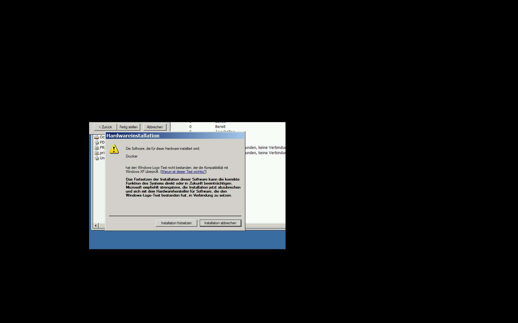

erstellt am: 14. Nov. 2008 13:41    Editieren oder löschen Sie diesen Beitrag!  <-- editieren / zitieren -->   Antwort mit Zitat in Fett Antwort mit kursivem Zitat    Unities abgeben: 1 Unity (wenig hilfreich, aber dennoch)2 Unities3 Unities4 Unities5 Unities6 Unities7 Unities8 Unities9 Unities10 Unities
Hi!
Also vorerst traue ich mir den PS-Treiber nicht zu installieren, und zwar wegen beiliegender Meldung, die während der Installationsprozedur kommt ....
Auf der OCE-Homepage wird der PS-Treiber zwar für XP angeboten, wenn mann die .exe dann aber entpackt entstehen die 3 Verzeichnisse
win2000
win9598
winnt40
... sieht nicht nach XP aus, oder ? Ich habe dann bei der Installation die .inf aus dem win2000 Verz. gewählt, und dann eben diese Meldung ....

erstellt am: 17. Nov. 2008 13:07    Editieren oder löschen Sie diesen Beitrag!  <-- editieren / zitieren -->   Antwort mit Zitat in Fett Antwort mit kursivem Zitat    Unities abgeben: 1 Unity (wenig hilfreich, aber dennoch)2 Unities3 Unities4 Unities5 Unities6 Unities7 Unities8 Unities9 Unities10 Unities Nur für romi1 10 Unities + Antwort hilfreich
Normalerweise funktionieren W2k-Treiber auch unter XP (und oft sogar WinNT4-Treiber), aber an eine solche Meldung kann ich mich auch nicht erinnern.
Hast Du ein System zur Verfügung, auf dem man das relativ gefahrlos mal testen kann (virtuelle Maschine o. ä.)?

erstellt am: 18. Nov. 2008 16:41    Editieren oder löschen Sie diesen Beitrag!  <-- editieren / zitieren -->   Antwort mit Zitat in Fett Antwort mit kursivem Zitat    Unities abgeben: 1 Unity (wenig hilfreich, aber dennoch)2 Unities3 Unities4 Unities5 Unities6 Unities7 Unities8 Unities9 Unities10 Unities Nur für romi1 10 Unities + Antwort hilfreich
den "XP-Logo" test besteht doch der normale OCE Windows-Rastertreiber (zumindest die bei mir bisher installierten Versionen 3.2 und 3.3) auch nicht, Trotzdem funktionieren sie. Das wäre keine Hinderungsgrund für mich.
Das WDM Windows Treibermodell kam mit W2K neu an Bord und änderte sich zu XP eigentlich nicht.
Erst mit Vista wurde das Rad wieder neu erfunden.
