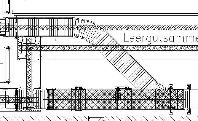

Hallo alle zusammen,
ich muß bei uns im Unternehmen den aktuellen OCE WDP-Treiber(1.16) migrieren. Jedoch habe ich bei Tests mit diesem Treiber das Problem das die Probeplotts(auf Papier und auch Datei(.plt)) alle für die Katz sind.
Das Problem ist offensichtlich das die verschiedenen Layer von dwg's, welche im AutoCAD ACA2008 erstelllt wurden, vom Plotter unterschiedlich skalliert werden.
Die Plottvorschau schaut immer prima aus, aber das Ergebniss ist nicht zu gebrauchen.
Kennt jemand das Problem und kann mir vielleicht weiterhelfen?!

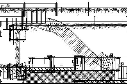

Ich habe zur verdeutlichung mal je einen Ausschnitt als jpg angehangen.
orig.jpg ist ein Ausschnitt direkt aus dem ACA
plt.jpg ist ein Ausschnitt aus dem Plottfile

Hallo Master,
ist der Ausdruck wirklich eine Draufsicht? Für mich sieht es wie eine leicht schräge Projektion aus.
Wie sieht ein Plot in eine PDF aus? Auch so schlimm?

Hallo Lutz,
es ist wirklich eine Draufsicht und als "DWG to PDF" oder PDFCreator kommt es sauber rüber.
Auf unseren 800er HPs kommen die Plotts auch sauber raus. Sowohl auf Papier, wie auch als plt-Datei.
Martin

Bitte einmal ausprobieren:
Unter Drucker und Faxgeräte das Oce TDSx00 Druckersymbol rechtsklicken, Eigenschaften wählen und auf der Registerkarte "Erweitert" den Haken bei der Option "Erweiterte Druckfunktionen aktivieren" wegklicken.
Damit werden normalerweise Verzerrungen und ähnliche Phänomene beim Oce WPD Treiber beseitigt.

Hallo ocean,
leider nicht des Problems Lösung
Die Plots sehen immernoch fürchterlich aus

hat es vor dem Treiberupdate funktioniert?
Macht nur Acad2008 Probleme oder kommt mit anderen Programmen auch nichts brauchbares heraus?
Eventuell den Treiber über Systemsteuerung / Software vollständig deinstallieren. Im Fenster "Drucker und Faxgeräte" das Menü "Datei / Servereigenschaften" wählen und in der Registerkarte "Treiber" kontrollieren ob alle Oce Treiber entfernt wurden, falls nicht dann rauslöschen. Dann mit Administratorberechtigung nochmals über "setup.exe" neu installieren. Die Erweiterten Druckfunktionen nach der Neuinstallation unbedingt wieder deaktivieren.
Ich arbeite auch mit ACAD2008 und WPD1.16 auf TCS500 und TDS700, funktioniert bisher einwandfrei.

Leider keine Abhilfe :-(
Werde mir jetzt mal einen OCE-Supporter ins Haus holen.
