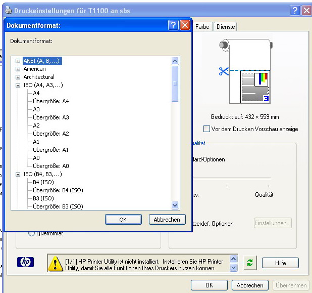

Ich habe eine Frage zum dem guten Stück. HP Design Jet T1100 44 Zoll
in einem unserer Ämter wurde der Plotter auch neu angeschafft, scheint es aber nicht richtig zu tun. Hpgl2 treiber ist drauf und er plottet teilweise gar nicht aus Autocad 2006 und wenn dann nur ohne die Möglichkeit benutzerdefinierte Papiergrößen auswählen zu können. Butoon bleibt grau. Habe jetzt die ehrenvolle Aufgabe mal zu forschen woran das liegt. Hat jemand schon mal die erwähnten Probleme mit dem Gerät gehabt und seh ich das richtig das es an dem Treiber liegt? Wenn ja welcher ist der richtige. aus Adobe besteht dieses Problem wohl nicht.

Hmm, also wir haben das Problem nicht. Wir kämpfen zwar manchmal mit den Plottereinstellungen. Die liegen bei uns im Netzwerk und machen machnchmal Zicken, aber sonst tut er so wie er soll, auch mit selbst definierten Papierformaten. Gibt da für Autocad auf der CD ein Tutorial das an und für sich OK ist.

Also das plotten geht mittlerweile. War mal vor Ort und das war ein Bedienungsfehler in den Plottereinstellungen. Auch benutzerdefinierte Papierformate gehen jetzt. Was mich nur wundert ist das bei den Papiergrößen keine A0 und A1 Formate vorhanden sind. Klar kann man sich die selber anlegen, frage mich halt warum die nicht von Anfang an dabei sind!??? Unser Admin ruft aml direkt dort an. Mal sehen ob ich Rückmeldung bekomme. Ansonsten sind die Kollegen sehr zufrieden was qualität und schnelligkeit angeht. Danke für deine Antwort!

Also bei uns sind alle ISO (A4-A0) vorhanden...
Vielleicht hat sie wer ausgeblendet - in der Plotterkonfig von Autocad ist es ja möglich nur bestimmte Papierformate anzuzeigen.

Nein leider nicht. ist auch der neuste Treiber drauf.
Dies war die Antwort von HP, habe ich gerade bekommen.
HP räumt Fehler im Treiber ein, die man aber korrigieren kann.
Unter Start/Einstellungen/Drucker kann man den Drucker/Plotter markieren dann unter Datei/Servereigenschaften gehen und für den Drucker/Plotter dann Formate hinzufügen, die dann im Formatmenü erscheinen.
So weit war ich auch schon. Was habt Ihr den für einen Treiber drauf? Gibt meines Wissens zwei. Den auf der CD und einen neuen bei HP. Bei dem neuen ist das Format meines Wissens nicht drauf. HP hat angeblich den alten Treiber bearbeitet, da die Formate beim alten nicht beiinhaltet waren und andere Sachen nicht funktionierten. Ist aber auch nicht bereit den neuen bearbeiteten Treiber noch mal zu bearbeiten und mit allen Formaten zur Verfügung zu stellen obwohl wohl schon mehrere Leute gemeckert haben.
Na ja dann halt manuell alles einstellen. Nicht gerade toller service!!

Treiberversion: 61.71.841.0
ciao markus

Danke werden wir mal ausprobieren!
Gruß Annette
