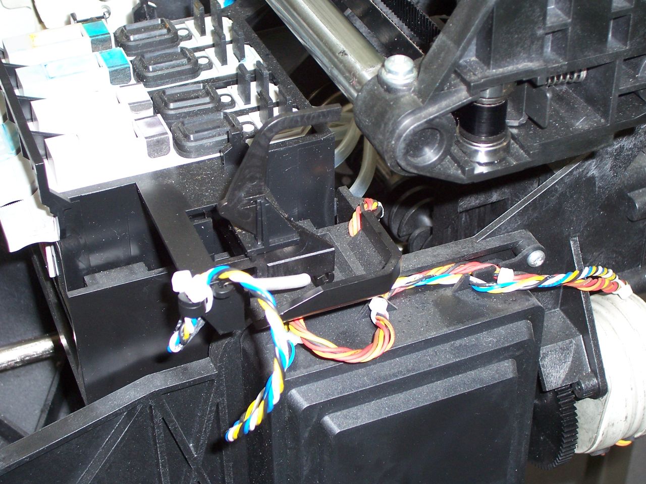

vor einiger Zeit habe ich einen gebrauchten HP Designjet 2500CP erstanden. Bei dem Gerät war die Service Station völlig auseinander gebrochen. Diese habe ich ersetzt.
Alles wieder schön zusammengebaut, stehe ich vor einem ganz anderen Problem: Das Gerät initalisiert und vermeldet dann:
Weiter: Fenster absenken
Nun weiß ich nicht, welcher Sensor (Taster) dafür notwendig ist. Ich habe eigentlich nur den Taster auf der linken Seite von der linken Handabdeckung gesehen. Andere Taster finde ich nicht. Embarassed
WO sitzt denn der Anschluß auf der Platine für den/die Taster? Vieleicht komme ich so weiter. Das Service Manual habe ich, hilft mir aber auch nicht weiter Sad
Wer kann helfen?

es sind bei dem gerät zwei schalter verbaut - einer für den deckel einer für die klappe (wo die tintenkopfreiniger dahinter sitzen) ..... der kabelstrang der beiden schalter ist mit dem display verbunden .... warscheinlich hast du beim einbau vergessen den stecker der beiden schalter in die kupplung am display zu stecken .-)) ( das ist mir schon dutzende male so gegangen )

ja, der Schalter kommt auf die Rückseite des Dsiplays gesteckt. Man hab ich danach gesucht
Jetzt neues Problem: Systemerror: 020004 0000003 -> Servicehandbuch 5-9:
"When the Carriage Assembly, Refill Assembly or the Electronics Assembly is ordered, a Refill Calibration Tool, a special Carriage height gauge and an Instructions flyer will be included. You must follow the instructions in the flyer in order to correctly calibrate the Refill Assembly and to make sure that the Carriage is at the correct height."
Das refill calibration tool habe ich nicht. kann man das selbst machen? Ausserdem fehlt mir die beschriebene Anleitung (flyer). Kann die jemand für mich scannen und mailen?
EDIT:
Also ich bin jetzt sicher, das es an diesem Plastikhebelchen liegt, der auf der Rechten Seite mit der Feder an der Station verbunden ist  Irgendwo gibt es da eine Position, die nicht erkannt oder gefunden wird

der fehler 020004 bedeutet das das "service station flag" nicht gefunden wird und somit die " ssv home position - also die nullposition " nicht gefunden werden kann
dieses teil ist an der rechten seite der SSV und ist mit einer feder befestigt - es unterbricht bei bewegung ( z- richtung / hoch - runter )eine lichtschranke durch berührung an der führugsschiene
mögliche fehler: das flag sitzt nicht korrekt, lichtschanke schmutzig (selten ), SSV kaputt (sehr oft), kabel der lichtschranke nicht richtig installiert, im schlimmsten fall könnte auch die elektronik hin sein  .... hast du die SSV neu oder gebraucht gekauft ? bewegt sich die SSV beim initialisieren nach oben und unten sowie nach vorne und hinten ? .... sind die stecker der SSV motoren an der richtigen stellen (kleine platine an der unterseite der SSV).... in sehr seltenen fällen kann es auch an der firmware liegen - welche version hast du ?
schau mal in dein manual da müsste ein bild sein wie das flag richtig installiert wird - wenn nicht würde ich mal bei mir schauen
die abgleichwekzeuge brauchst du für die refillestation ( die seite wo die patronen sind ) der fehler weist aber nicht auf einen defekt auf dieser seite hin (ist auch sehr selten) - das problem liegt an der service station (wie fast immer bei diesem plottertyp)
alles im allem : kopf hoch ! auch wir techniker sitzen an den 2500ern gern mal einen ganzen tag ohnen jeglichen erfolg :-))

also es liegt wohl an der Position der benannten Schalters (tnx EDOK). Die Station fährt garnicht dicht genug an die Achse ran um zu erkennen, wo diese überhaupt ist. Sie fährt jedoch rauf/runter vor und zurück usw...sieht zumindest richtig aus.
Ich habe diesen Schalter jetzt mal überlistet indem ich etwas vor die Achse gelegt habe, damit der Schalter jemals einen Kontakt bekommt. Die Initialisierung geht dann auch tatsächlich weiter, bis zu dem Fehler 07xxx. Dies deutet wohl darauf hin, das mit der Firmware was nicht ok ist. Werde morgen mal mit dem Notebook die neuste Firmware einspielen, ob uns das weiter bringt? Dachte auch schon daran, ob es einen Zusammenhang gibt zwischen "nicht weit genug ran fahren des SSV" und dem 07er Folgefehler. Ich geh jetzt erstmal nach Hause, bis morgen

dann schreib mir mal ob sich nach der änderung der firmware etwas getan hat, manchmal hilft es auch die SSV mittels drehen der zahnräder (im ausgeschalteten zustand) in die richtige lage zu bringen ( die gummipuffer der reiniger unter den patronen) .... denn manchmal ist die position der ssv so weit weg vom "normal" dass er probleme hat die richtige zu finden

Aha! habe mal zu Fuß an dem Zahnrädern gekurbelt, in der Tat kommt jetzt die Fehlermeldung mit der SSV nicht mehr. Gleich aber die nächste Ernüchterung: HP bietet unter 2000CP keine Firmware an : ?
