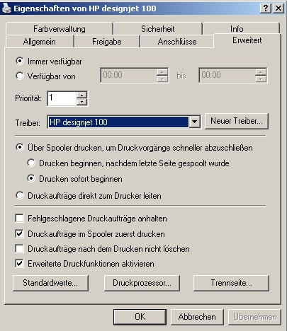

Wir verwenden in unserem Büro einen DesignJet100 mit einem hp jetdirect 175x "Server".
Bei grossen Druckjobs (ca. ab 30 - 40MB) aufwärts, wird der Druck bei ca. 1/3 abgebrochen bzw. angehalten. Es ist egal aus welcher Anwendung die Jobs kommen (ArcGIS, AutoCAD, Acrobat Prof., ein PS-File...), der Job wird immer angehalten, mal etwas früher oder später.
Was könnte das sein? Zuwenig Speicher????

Die Idee mit dem Speicher ist nach meiner Meinung der richtige Ansatz.
Schau mal im Treiber. Ich meine fast alle HP-Treiber haben eine Auswahlmöglichkeit den Job im Drucker oder im PC zu verarbeiten. In Deinem Fall müsstest Du auf verarbeiten im PC wechseln. Oder natürlich Speicher im Drucker vergrößern, wenn möglich.

Besten Dank für deine prompte Antwort. Werde ich dann mal versuchen die Job Verarbeitung auf PC umzustellen.
Danke und Gruss
Christian
*EDIT*
So, ich habe mal diverse Settings getestet und hat leider noch nicht zum gewünschten Erfolg geführt. Bin mir auch nicht sicher ob ich die richtigen Einstellungen verwende (siehe Printscreen), habe eben nirgends eine Möglichkeit gefunden den Job im PC zu verabreiten lassen.
