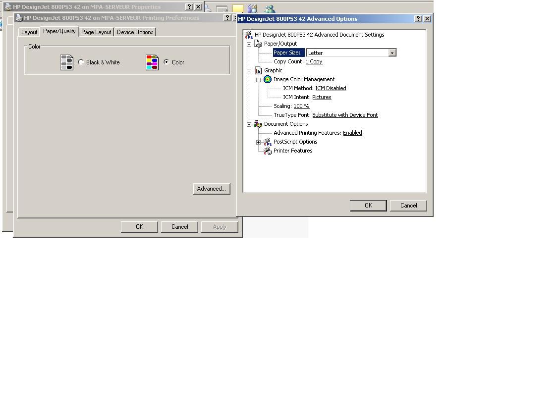

hallo,
ich habe da ein problem, an dem ich so langsam verzweifel.
wir arbeiten mit micorstation v8 und plotten über einen server auf einen hp 800ps. dabei sind alle grauwerte immer grünstichig. das bekomme ich auch durch ändern aller farben in cmyk, rumprobieren der einstellungen am plotter auf swop, dci usw. nicht in den griff. es wird mal ein ein wenig heller, aber der grünstich in allen grautönen bleibt. was kann man denn noch einstellen? hat da jemand einen tip, wie man die farbverwaltung da aufbauen sollte?
vielen dank schon mal für die hilfe....

es ist ein farbplot, wobei die wirklich farbigen (rot-braun-gelb) flächen richtig dargestellt werden, aber die grauen flächen grundsätzlich einen grünstich haben. ich bin jetzt bei dem ca. 25. plot und es ist und bleibt total "kotzefarbend"
nur wenn ich sage "ICM Handle by host" dann kommt ein lichteres grün zum vorschein, welches aber auch nichts mit einen grauwert zu tun hat.
ich habe schon mal in einem thread gelesen, man sollte die "Farbkorrektur" ausschalten, aber sowas gibt es bei mir nicht. ich kann nur farbprofile wählen...
gruss

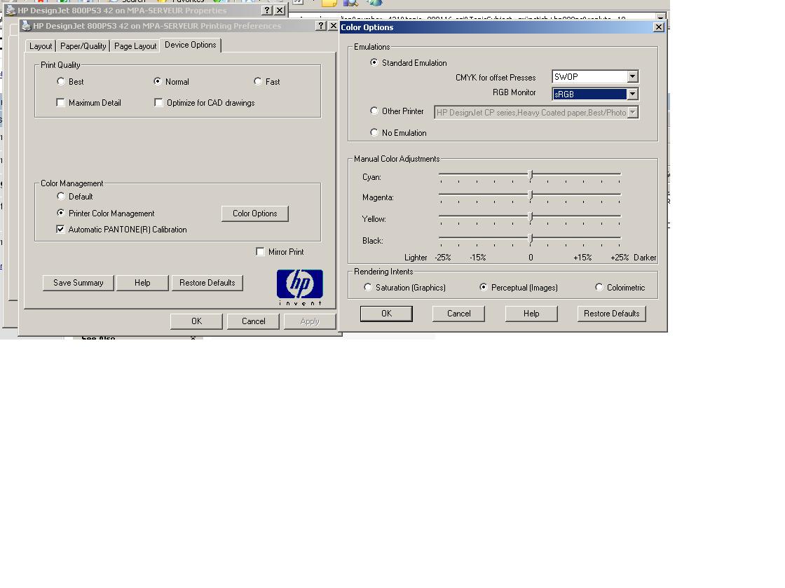

Bei HP1050 hab ich keine Einstellung "nativ without black replacement" gefunden. Kann nur zwischen Farbe/Graustufen oder Schwarz-Weiß einstellen. Hab auch mal die Treiber 800 und 800PS durchgeforstet stand aber auch nix. Viell. ist ja auch irgendwas in der Elektronik vom Drucker defekt. Bleibt evtl. doch nur der Servicetechniker übrig. Tut mir leid.
Gruß Anja

vielen dank schon mal für die hilfe ,
ich habe allerdings mal ne frage. wenn du dir den treiber vom 800 angesehen hast, ist dir da eine einstellung aufgefallen, die evt. etwas damit zu tun haben könnte? ich hänge mal zwei screenshots an, mit den aktuellen einstellungen meines 800er.
kann es denn sein, das es eine einstellung am gerät selber ist? ich habe da allerdings auch nichts demenstsprechendes gefunden?

super... ...ich glaube auf den sceenshots sieht man nix....naja...hast du mozilla? dann kannst du ja evt zoomen? falls du nichts erkennst dann kannst du rückfragen....

Hast du Color Management schon mal auf Default oder Rendering Intents auf Colormetic gestellt. Druckt der Plotter eigentlich richtig grau wenn du auf Black&White stellst? Ansonsten hab ich auch keine Idee mehr
Gruß Anja

ich habe so ziemlich alles mal durch. das wirklich komische finde ich, dass wenn ich auf graustufen stelle, trotzdem alles grünstichig rauskommt. also irgendwas ist da einfach nicht in ordnung
so langsam glaube ich, dass man das am plotter selbst einstellen muss. denn wenn ich eben wie du sagtest auf graustufen gehe, dann sollte er ja auch grau plotten. ach ich weiss doch auch nicht mehr...ich weiss nur, dass ein so schweine teueres gerät doch einfach ein grau hinbekommen sollte, oder?
vielen dank

einsetellungenhp.pdf
ich habe da noch zwei weitere Einstellungen, die im Zusammenhang mit den "Erweiterten Farben" eingestellt werden können und sollten. Bei mir haben sie jedenfalls ein wirkliches Grau hervor gebracht. Im Anhang ein .pdf. Das erste Menü ist unter den normalen Druckeingenschaften - Farbverwaltung zu finden und das zweite Menü unter den Druckoptionen. (Start - Settings - Printers and Faxes - Drucker auswählen und im Dateimenüfeld unter "Printer" - Properties das Colourmanagement)
Ist bei mir leider alles eine Mischung aus Französisch und Englisch, aber im Prinzip sollte es nachvollziebar sein.
Durch diese Einstellungen sollte der die RGB Farben deiner Dateien richtig als CMYK umwandeln (denn der Drucker druckt ja mit 4 Farben)
viel Erfolg!!!!
