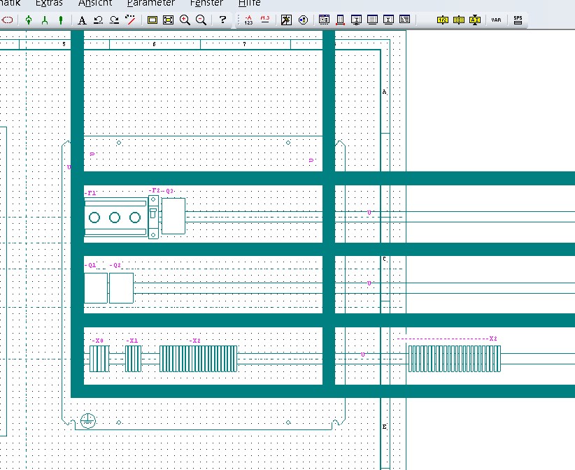

erstellt am: 13. Nov. 2013 13:07    Editieren oder löschen Sie diesen Beitrag!  <-- editieren / zitieren -->   Antwort mit Zitat in Fett Antwort mit kursivem Zitat    Unities abgeben: 1 Unity (wenig hilfreich, aber dennoch)2 Unities3 Unities4 Unities5 Unities6 Unities7 Unities8 Unities9 Unities10 Unities
Moin Ralf,
danke für die echt kompetente Hilfe!
Ich bin jetzt mit dem ersten Projekt durch. Nun habe ich nur noch ein paar Schönheitsfehler:
Auf einigen Seiten "hängt" am oberen Rand (zwischen 2 und 3) ein Hauptsicherungsschalter. Den würde ich gerne entfernen. Leider geht das mit den herkömmlichen Mitteln nicht. Hast du eine Idee? (Anhang)
Was ist das für ein komisches Zeichen auf dem untersten Leitung (Strich mit dem Kreis auf der N-Leitung)
Warum erscheint an dem T-Stück ein Querverweis?
VG

erstellt am: 13. Nov. 2013 13:31    Editieren oder löschen Sie diesen Beitrag!  <-- editieren / zitieren -->   Antwort mit Zitat in Fett Antwort mit kursivem Zitat    Unities abgeben: 1 Unity (wenig hilfreich, aber dennoch)2 Unities3 Unities4 Unities5 Unities6 Unities7 Unities8 Unities9 Unities10 Unities Nur für the-maxel 10 Unities + Antwort hilfreich
Hallo Maxel,
der MSS liegt auf dem Rahmen und der ist normalerweise gegen Löschen geschützt. Kann man ausschalten (ist der unterste Menüpunkt, leider weiß ich nicht mehr den Namen des Menüs und kann auch momentan nicht nachsehen). Sollte man aber nach dem Löschen wieder einschalten!
Der Querverweis entsteht immer am Ende einer Verbindung, d. h. Du hast hier am T-Stück wahrscheinlich drei Verbindungen anstehen.

erstellt am: 13. Nov. 2013 18:51    Editieren oder löschen Sie diesen Beitrag!  <-- editieren / zitieren -->   Antwort mit Zitat in Fett Antwort mit kursivem Zitat    Unities abgeben: 1 Unity (wenig hilfreich, aber dennoch)2 Unities3 Unities4 Unities5 Unities6 Unities7 Unities8 Unities9 Unities10 Unities
Hallo robroy55,
danke für deine Antwort! Die Option heißt "Elemente im Rahmen schützen" und befindet sich unter "Bearbeiten"
Selbst wenn ich das T-Stück an diese Stelle neu hinsetzte, kommt der Verweis wieder. Er stellt auch keine "richtige" Verknüpfung dar. Wenn ich auf 4.8A klicke, lande ich wieder auf der gleiche Seite auf diesem Punkt. Wie bekomme ich so etwas weg? Ich habe im Projekt ja noch andere T-Stücke, an denen 3 Verbindungen anliegen und da ist das nicht so...

erstellt am: 13. Nov. 2013 22:39    Editieren oder löschen Sie diesen Beitrag!  <-- editieren / zitieren -->   Antwort mit Zitat in Fett Antwort mit kursivem Zitat    Unities abgeben: 1 Unity (wenig hilfreich, aber dennoch)2 Unities3 Unities4 Unities5 Unities6 Unities7 Unities8 Unities9 Unities10 Unities Nur für the-maxel 10 Unities + Antwort hilfreich
Eyyyy... nicht immer neue Symbole aufnander platzieren... Der Ausdruck wird dann zu dick
Maxel, geh mal 1 oder 3 Rasterschritte nach links von dem betroffenen T- Stück. Mausrechtsklick. Da sollte WSCAD nachfragen welches Element gewünscht ist.
Um die bestehende (T-Stück-) Verbindung zu finden: Mausrechtsklich und mal das T-Stück nach unten ziehen. Dann bleibt die überflüssige Verbindung bestehen, eventuell sogar mehrere übereinander. Du erinnerst dich an meinen Hinweis, gö? Würd ich als Überprüfung an lassen bei so einen Plan, aber man kann in den Parametern den LTG-QVW am Einzelende sperren
Der Kringel mit dem Strich auf der N- Leitung ist so eine Unart aus der Installations-/Gebäudetechnik, soll eben den N-Leiter kennzeichnen, vermutlich ein Hinweis auf den Ansetzpunkt für die Schlitzfräse...
http://de.wikipedia.org/wiki/Liste_der_Schaltzeichen_(Elektrik/Elektronik)#Leitungen_in_der_Geb.C3.A4udeinstallation

Hallo Ralf,
wie kann ich bei der Schaltschrankerstellung die Kabelkanäle und Hutschienen in der Länge begrenzen? Momentan sind die bei mir 2m und ragen über den Schaltschrank hinaus...
Maxel
ralfm
Elektrozeichner
Beiträge: 5733
Registriert: 21.08.2003
EPLAN 5.30 bis 5.70,
erstellt am: 27. Nov. 2013 19:36    Editieren oder löschen Sie diesen Beitrag!  <-- editieren / zitieren -->   Antwort mit Zitat in Fett Antwort mit kursivem Zitat    Unities abgeben: 1 Unity (wenig hilfreich, aber dennoch)2 Unities3 Unities4 Unities5 Unities6 Unities7 Unities8 Unities9 Unities10 Unities Nur für the-maxel 10 Unities + Antwort hilfreich
Hm... PUK- Säge?
Ne, sorry, im Ernst: Wenn die Abfrage nach der Länge im Fenster unten am Rand kommt <ESC> Taste, dann hängt der Kanalanfang am Fadenkreuz, Klick setzt den Anfang, Klick setzt das BMK, dann kannst du den Kanal lang ziehen, Klick für Ende
Ralf
