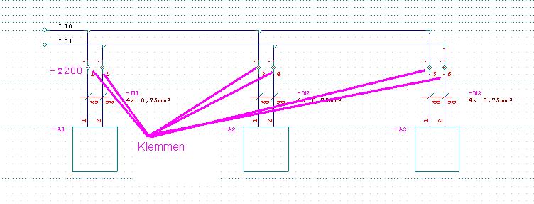

Folgende Struktur liegt bei mir vor:
Ich habe 3 Geräte -A1, -A2 u. -A3, die jeweils mit den Leitungen (Potentialen) 1 u. 2
über die manuell generierten Kabel -W1, -W2 u. -W3 verbunden sind.
In der Kabelliste erscheint aber immer  nur -A3 als Bezug / Feldgerät u.
das Kabel -W3 erscheint erst gar nicht in der Kabelliste.
-W1      Bezug -A3
-W2      Bezug -A3
Besten Dank!

hier eine kleine Skizze

Hmm.. kann ich jetzt nicht nachstellen, vermutlich fehlen mir auch einige Parameter. Sowohl mit einzelnen Symbolen, als auch mit der Version Kabel ->... bekomme ich alle Kabel in die Listen. Zeichnest du mit der alten Verbindungslinientechnik oder mit Zielverdrahtung?

mit Verbindungslinientechnik

Ja, in der 5.1 kann ich das so nachvollziehen, es werden nicht alle Kabel übernommen. Hier bestehen die Verbindungen eben aus jeder Menge Leitungen. Bei der Zielverdrahtung gibst du genau vor von wo eine Leitung nach wo hin führt, quasi gibst du die Verdrahtungslogik vor, damit WSCAD die Listen erstellen kann. Zeichne deine Pläne mal mit Zielverdrahtung, kannst ja dieses kleine Beispiel nehmen. Parameter -> Allgemein -> Kompatibilität: Häkchen bei Online Zielv. aktivieren. Dazu aktivierst du dir die Bibliotheken Zielverdrahtung und eventuell noch Zielver. Zioelangabe für die Abbruchstellen zu anderen Seiten. Erfordert ein klein wenig Umdenken, aber man setzt eben nur noch winkelstücke oder Abzweigungen und WSCAD weiss wie verdrahtet werden soll.

Setz ordentlich Klemmen, WSCAD ist da recht tolerant und meckert nicht wenn Bauteile untereinander verkabelt werden, real aber Kabel immer auf Klemmleiste und Feldgerät liegen
