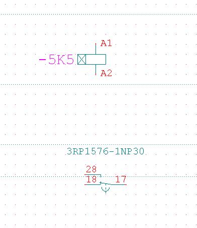

Guten Morgen,
kann mir einer helfen bei dem oben genannten Zeitrelais?
Hat da schon jemand einen Kamm erstellt, oder kann mir sagen wie ich diese Kontakte bezeichnen muß!
Ist ein Zeitrelais mit Stern-Dreieck-Funktion.
Das Relais ist in der Datenbank hinterlegt jedoch ohne Kamm.
Gruß Jürgen

Hallo Jürgen,
HW hier bei cad.de.
Schau dir doch mal das 3RP1576-1NP30 an, da ist ein Kontakt hinterlegt.
Ralf

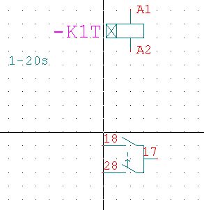

Hallo Ralf,
ist ja aber eigentlich nicht richtig, da dieses Relais einen Schließer unverzögert und einen verzögert hat.
Sollte ja so aussehen wie das angehängte Bild oder?

Stimmt, hast Recht
Na dann hast du doch einen Kamm. Wichtig sind bei der Kammerstellung ja nur die Pinnamen/-nummern. Die Grafik kannste ja richtig hübsch machen.

Hallo Jürgen,
eine Kleinigkeit noch. Die Wirklinie sollte nicht beide Kontakte berühren, sonst könnte man auf die Idee kommen, dass beide verzögert sind. Mechanisch verbunden kann ja auch nicht sein, da einer verzögert und der andere nicht!

Ok danke an alle!
Bin auf die Idee gekommen einfach nen Wechsler zu nehmen und den dann zu bearbeiten!
Endergebniss siehe Anhang
