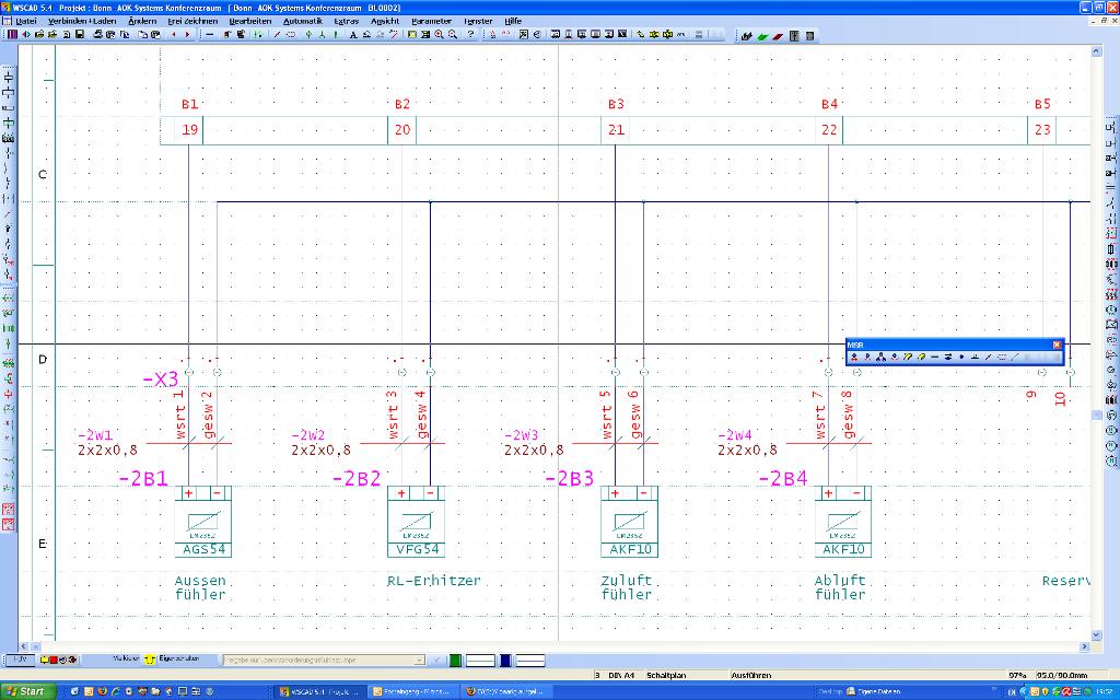

Hallo !
wie kann man beim IY(St)Y 2x2x0,8 2adern auf einer klemmen darstellen
und dann noch rt/ws  und sw/ge?

Hallole,
wenn dem Kabel in der Artikelverwaltung z.B. der Adercode DIN47100 mit gegeben wurde, kann man mit Mausrechtsklick auf der Kabelader unter Farbe/Nummer ändern eine andere Farbe eingeben.
Ralf

erstellt am: 12. Aug. 2009 19:04    Editieren oder löschen Sie diesen Beitrag!  <-- editieren / zitieren -->   Antwort mit Zitat in Fett Antwort mit kursivem Zitat    Unities abgeben: 1 Unity (wenig hilfreich, aber dennoch)2 Unities3 Unities4 Unities5 Unities6 Unities7 Unities8 Unities9 Unities10 Unities
ja danke, aber da sieht dann so aus,
kann man die Farben vom Kabel dann auch noch versetzen?

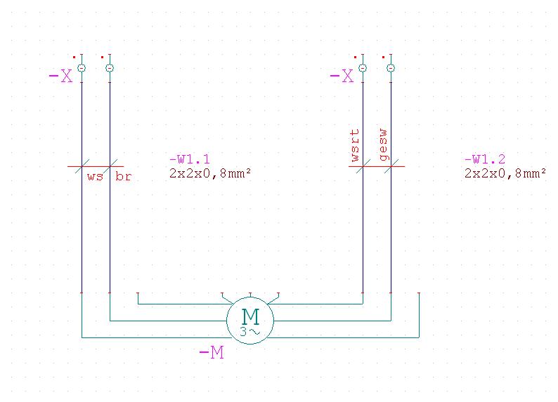

erstellt am: 12. Aug. 2009 19:09    Editieren oder löschen Sie diesen Beitrag!  <-- editieren / zitieren -->   Antwort mit Zitat in Fett Antwort mit kursivem Zitat    Unities abgeben: 1 Unity (wenig hilfreich, aber dennoch)2 Unities3 Unities4 Unities5 Unities6 Unities7 Unities8 Unities9 Unities10 Unities Nur für MSR Planungsbüro 10 Unities + Antwort hilfreich
Nimm bei längeren Aderbezeichnungen, bzw. zu wenig Platz zwischen den Adern einfach ein anderes Kabeladersymbol.
Parameter -> Allgemein -> Kabel unter Kabelsymbol einfach kurz rasch Kabelader_senkrecht wählen, kann man jederzeit wieder wechseln, bestehende bleiben erhalten.

erstellt am: 12. Aug. 2009 19:53    Editieren oder löschen Sie diesen Beitrag!  <-- editieren / zitieren -->   Antwort mit Zitat in Fett Antwort mit kursivem Zitat    Unities abgeben: 1 Unity (wenig hilfreich, aber dennoch)2 Unities3 Unities4 Unities5 Unities6 Unities7 Unities8 Unities9 Unities10 Unities
ok, hab ich
aber dann nummeriert er die durch?
kann man das auch abstellen?

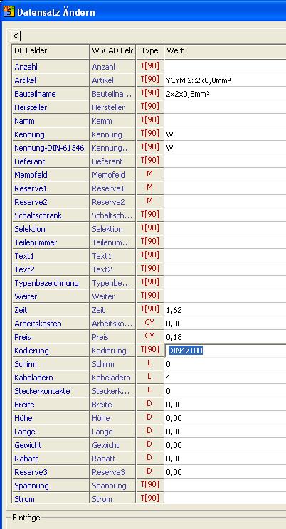

EPLAN 5.30 bis 5.70,
erstellt am: 12. Aug. 2009 20:41    Editieren oder löschen Sie diesen Beitrag!  <-- editieren / zitieren -->   Antwort mit Zitat in Fett Antwort mit kursivem Zitat    Unities abgeben: 1 Unity (wenig hilfreich, aber dennoch)2 Unities3 Unities4 Unities5 Unities6 Unities7 Unities8 Unities9 Unities10 Unities Nur für MSR Planungsbüro 10 Unities + Antwort hilfreich
Also bei mir wird da nix angehängt. Kann es sein dass das Kabel bei dir eine etwas exotische Codierung hat?
Ralf

erstellt am: 12. Aug. 2009 20:56    Editieren oder löschen Sie diesen Beitrag!  <-- editieren / zitieren -->   Antwort mit Zitat in Fett Antwort mit kursivem Zitat    Unities abgeben: 1 Unity (wenig hilfreich, aber dennoch)2 Unities3 Unities4 Unities5 Unities6 Unities7 Unities8 Unities9 Unities10 Unities Nur für MSR Planungsbüro 10 Unities + Antwort hilfreich
ups..eben falsche Taste gedrückt...
Die Kodierung wird normalerweise in der Artikeldatenbank fest gelegt. --->
