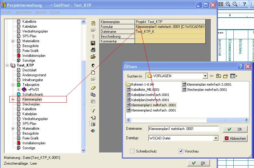

Ích habe jetzt so ca. 75% meines Schaltplans fertiggestellt und habe mal so die Materialliste, SPS Liste usw. generiert. Meine Frage nun ist, ob ich irgendwo ein Formular für ein SPS-Plan oder Klemmliste finde, die fortlaufend die Positionen auflistet und nicht pro Teilprojekt (hab ich über 100 von). Genauso ist es mit der SPS-Liste, die für jede Baugruppe eine Seite macht. Ich möchte nacher nicht 1000 Seiten haben zum Drucken haben.
MfG Mika

hmja, habe ich nie was mit gemacht, aber im Stammverzeichnis für die Vorlagen soll ein Formular liegen das mehrere Klemmleisten hintereinander kann. (*mehrfach.0001)
Eine SPS-Liste würde ich gar nicht extra ausgeben, die Texte und Querverweise stehen im Normalfall doch am Symbol
Ralf

Danke, wie kann ich das Formular nachträglich ändern. Ich gehe über Projekte -> Vorlagen Bearbeiten (ändern) und dann klicke ich auf die Datei und kann sie dann neu auswählen. Beim generieren wird sie aber dann nicht übernommen.
MfG Mika

  bei mir auch nicht...
geh einfach in der PV auf die Klemmenpläne, Doppeklick rechts in das Feld für das Formular, dann Auswahl. Dasmit klappts hier.
Bild vergessen...
Ralf

Hat geklappt mit dem Formular...
Kann man die Reihenfolge auch nach den Klemmenleisten generieren. Ich habe viele Teilprojekte und bei der Sortierung steht immer erst die Anlagenkennung, dann Ortskennung und dann erst die Klemmleiste. Ich würde gerne irgendwie die Klemmleisten hintereinander haben und nicht meine Teilprojekte.
MfG Mika

da müßte man sich mal die möglichen Platzhalter für das Formular ansehen.
Ralf
