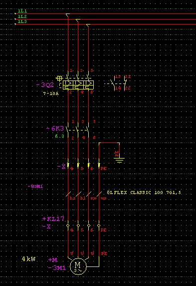

stehe vorm nächsten Problem. Ich habe eine Wago Klemme 769-237 (PE Basisklemme) sowie 3 Klemmen 769-176 in der gleichen Reihe. Nun möchte ich ein  Ölflex Classic 7G1.5 anschließen. Bei der Nummernvergabe werden aber immer die ersten 4 Adern eingetragen, gnge wird nicht verdrahtet. Wie kann ich da was Ändern, dass das System das auch so macht, wie ich es möchte??
Screenshot im Anhang.
Danke, Andy

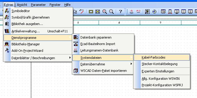

WSCAD erkennt nicht eine PE-Ader auf grund der Klemmenbezeichnung, bzw. des Geräteanschlusses.
WSCAD ordnet die Adern in der Reihenfolge aus der Kabel-Farbcode-Datei ein. Wenn dort z.b. ein Code definiert ist (Nummern6PE) dann ist der standardmäßig 1-6,PE benannt. Dabei nutzt WSCAD dann die Positionen 1-4, für dein Beispiel. Entweder du nimmst ein 4x-Kabel oder du änderst die Farbe/Nummer über das Kontextmenü. Natürlich muss in der Artikelverwaltung zu dem Kabelartikel der passende Code gewählt sein (wo auch ein PE enthalten ist).
Machbart ist auch das Ändern des Adercodes, das der PE am anfang steht und du die Kabellinie neben der PE-Ader beginnst, der Text ist ja frei positionierbar.

Habe nun gemerkt, dass ich die Adernreihenfolge selber definieren kann, indem ich die Adern nicht Automatisch vergeben lasse.
Somit klappt es nun.
