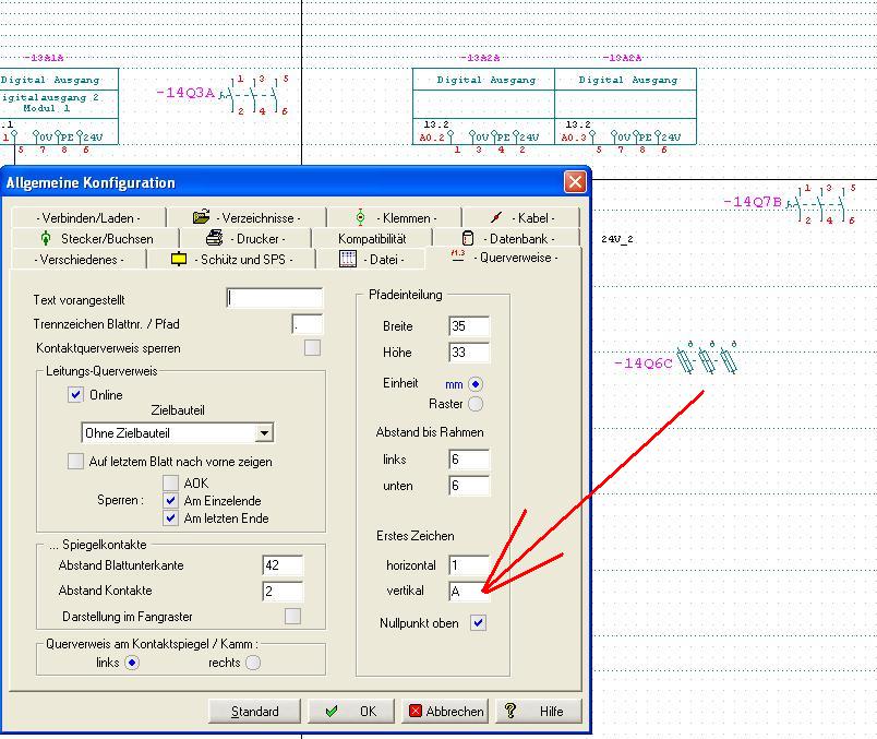

Ein wunderschönen Montag allerseits!
Meine BMKs (Betriebsmittelkennzeichen) erscheinen immer ergänzt mit dem
Buchstaben der sekrechten Blatt-Pfadeinteilung (Buchstaben A-F).
z.B. F135.2B oder 135F2B
Kann diese Ergänzung der BMK unterdrückt werden? Das Handbuch schweigt sich über eine solche Einstellung aus.

Hallo Valentino,
auch die normalen BMK´s? Oder nur die Querverweise? Das mit den Querverweisen kann man beeinflussen. Wenn alle Betriebsmittel so benannt werden, kann ich nur auf einen ini-Parameter tippen.

Hallo Ralf
Bei mir sehen BMKs wie im beil. Beispiel aus.
Schaut bei Dir die Allgemeine Konfiguration auch so aus wie in meinem PDF?

Hallöchen,
steht bei Dir unter ERSTES ZEICHEN -> VERTIKAL vielleicht ein Buchstabe drin? DAnn erhalte ich auch die BMK´s nach Koordinaten angezeigt.

erstellt am: 11. Dez. 2006 17:03    Editieren oder löschen Sie diesen Beitrag!  <-- editieren / zitieren -->   Antwort mit Zitat in Fett Antwort mit kursivem Zitat    Unities abgeben: 1 Unity (wenig hilfreich, aber dennoch)2 Unities3 Unities4 Unities5 Unities6 Unities7 Unities8 Unities9 Unities10 Unities
Ja, bei mir steht A drin. Aber nach mir hat das mit den Leitungsquerverweisen zu tun.
Und ausserdem kann ich dieses Feld gar nicht löschen.
Es bleibt ein A Drin!
Muss ich auch heute verärgert nach Hause gehen?

Nee, das ist für die generelle Pfadeinteilung zuständig, das erste Zeichen, horizontal, je nach Deinem Zeichnungsrahmen, und dann die vertikalen Einteilungen A-F, oder so.
Wie nicht löschbar? Kann doch nicht sein...
Das mit heimgehen wäre nicht gut, nachher kriegt der Hund noch einen Tritt, das soll der aber nicht.
Mal so nebenbei, hast Du das aktuelle Release? Müßte 5.1.024 unter Hilfe -> über WSCAD erscheinen.

Also bei mir steht 5.1.022 unter Hilfe.
Mal ne' dumme Frage: kann ich diese Einstellung nur im A4-Rahmen vornehmen?
Wenn ich auf dem Projektblatt das A mit Del lösche und OK klicke, und anschliessend einmal Blättere, ist es in den Einstellungen wieder da!
Früher, in der v4.2, hatte das keinen Einfluss auf die BMKs!

Hallo ich kann mich Ralf nur anschliessen ich hab gerade verschiedene
Einstellungen probiert aber ein löschen/ändern geht bei mir immer

Original erstellt von VauWee:
du hast Recht das wird hier nur Seitenweise abgespeichert schöne Schei***...
(A3 geht´s auch)

Wenn man eine Projektseite offen hat, ist die Einstellung auf jedem Blatt verschieden.
Habe ein Testprojekt offen gehabt und musste auf jedem Blatt dieselbe Änderung vornehmen (das A löschen) bis WSCAD es gefressen hat!
Genial!

Ich habs!
Haken weg unter Datei "Einstellwerte der Zeichnung übernehmen"
dann läuft´s

Puh...Projekt schließen, Vorlage öffnen und da den Rahmen, dann in den Parametern das A löschen, speichern. Projekt öffnen, Parameter -> den Haken wegmachen, eventuell den Rahmen ändern (Automatik -> Zeichnungsrahmen ersetzen), ggf. Datei -> Komprimieren/Reinigen - Alles. Dann sollte das Phänomen weg sein. Wenn nicht  nach hause gehen
