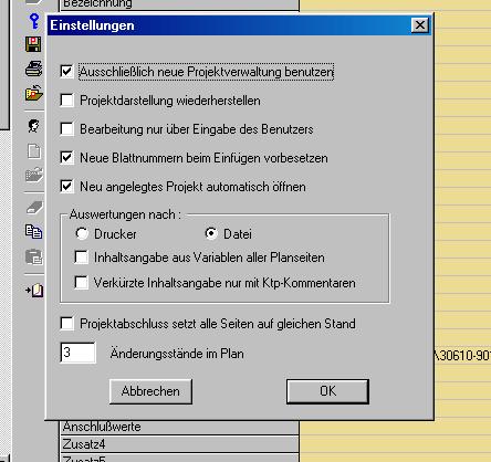

1) Inhaltsangabe:
Beim generieren der Inhaltsangabe aus „Angaben der Projektverwaltung“ werden die Seiten
vom Dateityp „Inhaltsangabe“ nicht ausgewertet/angezeigt.
Z.B. S.1 ist das Deckblatt, S.2-4 Inhaltsangabe, S.5.-80 Schaltplanseiten, ....
In der generierten Inhaltsangabe werden lediglich S1, 5-80,... angezeigt, S.2-4 fehlen.
Kennt jemand den Grund dafür?

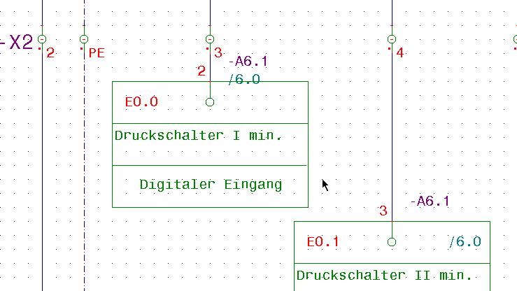

2) Querverweise an SPS-Nebenelementen:
Ich möchte den Querverweis nur am SPS-Hauptelement nicht am –Nebenelement haben.
Wenn man den Querverweis aus dem Symbol eines SPS-Nebenelements löscht, wird dieser
Querverweis allerdings im Plan wieder angezeigt. Man kann ihn dann lediglich von Hand
löschen, was natürlich nicht Sinn der Sache ist. Beim nächsten Automatiklauf steht er
ohnehin wieder im Plan.

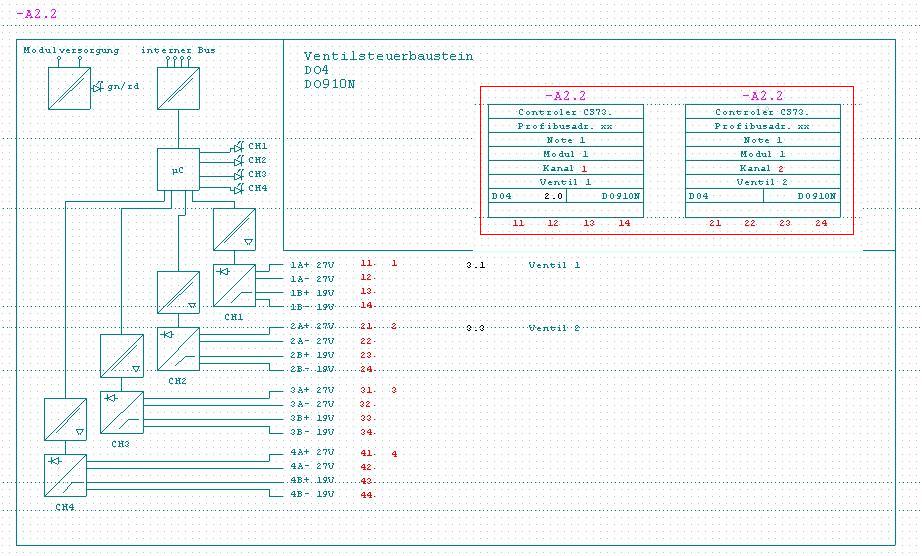

3)Pins an SPS-Nebenelementen:
Gibt es eine Möglichkeit 5 Pins pro Kanal an einem SPS-Nebenelement auszuwerten?
Meines Wissens kann WSCAD 4.3 max. 4 Pins/Kanal bearbeiten.
Danke im Voraus für Tipps und Anregungen!

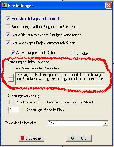

Hallo Arno,
ich habe zwar die 4.3 ausgelassen, aber müßte genau so aussehen:
In der Projektverwaltung unter Extras--->Einstellungen den Punkt Erstellen der I. die Option [3] wählen, dann sollte das Ihv in sich selbst enthalten sein.
Ralf

Beim Punkt 2 würde ich einfach den Text !#rws-q > aus dem Nebenelement löschen.
Ralf

Hallo Arno
Zu Punkt 3:
Original erstellt von ArnoS:
Ich benutze zwar noch Version 4.2, aber ich glaube kaum, dass WSCAD Erhebliches an der SPS-Symbolerstellung verändert hat.
Im Handbuch (4.2) steht ausdrücklich: "Jeder Kanal wiederum kann bis zu 4 Anschlüsse haben.".
Ich stand auch vor diesem Problem bei einer
Analog Input Karte von Siemens (6ES7 331-1KF00-0AB0).
Ich habe das Problem so gelöst, dass ich im Symboleditor ein
Nebenelement mit 4 Pins (vom Typ BRÜCKE) mit einem Passiven ohne
Pinnummer und ohne Pinname ergänzt habe.
An stelle der Pinnummer habe ich ein Zusatztext eingefügt und,
wie im Beispiel (siehe PDF), mit "M" vorbelegt. Nun kann ich bei
Bedarf beim setzen des Nebenelementes über die Symboleigenschaften
den Zusatztext mit der richtigen Pinnumer eingeben oder auch nicht.

Trag mal in der ws_prj43.ini in der Section [Konfig Inhalt] die Zeile:
ModeKtp=10
ein!
-->hier steht was die 10 bedeutet:ModeKtp=n
                    Die Gesamt-Inhaltsangabe von Ktp-Projekten wird verändert
                    n=0  Normale Ausgabe
                    n=1  Es werden nur die Infotexte je Teilprojekt ausgegeben
                    n=2  Zusätzlich zu den Planseiten werden auch alle Listen je Ktp ausgegeben
                    n=4  Normale Ausgabe, Ktp werden sortiert wie im Tree der Projektverwaltung
                    n=6  Ausgabe wie 2, Ktp werden sortiert wie im Tree der Projektverwaltung
                    n=8  Normale Ausgabe, Reihenfolge ist genau so, wie im Projekt-Tree
                    n=10  Ausgabe wie 8, auch die entstandenen Inhaltsangabe-Seiten sind enthalten.
dann noch folgendes probieren:
PRJVerwaltung/Gesamtauswertung:
1. Optionshaken für Text<Dateiinhalt> für Inhaltsangabe automatisch in Listen setzen> aktivieren
Jetzt sollte alles funktionieren.
