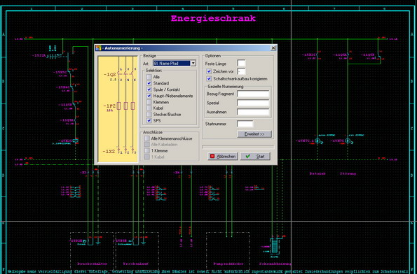

Hallo zusammen
gibt es eine möglichkeit die Autonummerierung so umzuschalten das der Bezug nicht wie bei "Bl. Name Pfad"
-14K1A, -14K1B sondern -14K1, -14K1.1 usw. sortiert?
mfg killer007

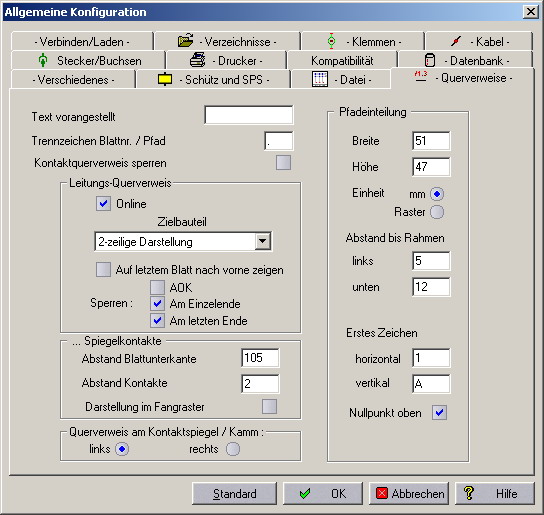

hallo
Bei mir macht er die Autonummerierung so wie im Screenshot_2.
Vielleicht hat das was mit den Einstellungen für die Querverweise zu tun (Screenshot_3)?
rechts unten "Erstes Zeichen" und dann "vertikal" das "A"
hab schon probiert das "A" wegnehmen hat nicht funktioniert
beim nächsten mal öffnen der Allgemeinen Einstellungen ist da "A" wieder da!!

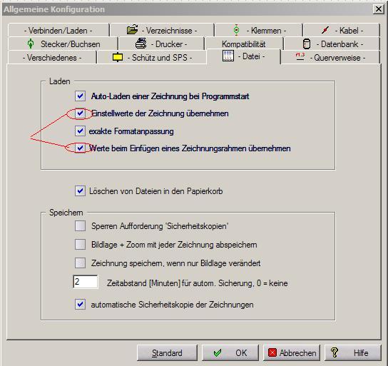

Ja, das A...ich habe versucht, es reinzuschreiben, wird aber nicht übernommen. Das hängt bestimmt mit den Parametern in den Vorlagen zusammen und den Einstellungen da--->
Ralf

erstellt am: 13. Apr. 2005 15:53    Editieren oder löschen Sie diesen Beitrag!  <-- editieren / zitieren -->   Antwort mit Zitat in Fett Antwort mit kursivem Zitat    Unities abgeben: 1 Unity (wenig hilfreich, aber dennoch)2 Unities3 Unities4 Unities5 Unities6 Unities7 Unities8 Unities9 Unities10 Unities
Hallo ralf
Danke für den Tipp Jetzt funktionierts wieder wie gewohnt
auf das wär ich nicht so schnell gekommen
danke killer007
