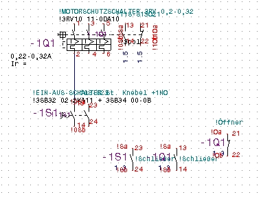

ich bin am verzweifeln.
Ich habe mir einen Schalter in die ELEKQUER.BIB geschoben, ihn als Spule gekennzeichnet und einen Kontaktkamm aus der Kammbibliothek umgebastelt (aus einem für nen Leistungsschalter).
Warum bekomme ich am Spiegelkontakt keinen Querverweistext angezeigt? Beim Leistungsschalter klappt doch alles.
Ach ja: Es wird mit der 4.0 gearbeitet
Ralf

Hallo Ralf,
das ist es wohl:
Hinweis: Sollte der Querverweis an einen senkrechten Kamm nicht die gewünschte Richtung haben (z.B. weil der Kontakt ganz rechts ein Schließer ist und damit der Pin automatisch rechts gesetzt wird), so können Sie das dadurch beheben, dass Sie die Linie des Schließers um 1 Pixel (nicht 1 Fang) nach rechts setzen. Dadurch sitzt der Pin nicht mehr exakt auf der Ecke sondern auf der Oberkante der Umhüllenden.
kommt aus der Hilfe 43

Hallo leen,
ja, danke, das war es.
Also immer die Umhüllenden beachten
Ralf

Hallo leen,
das ist etwas verwirrend: In der Firma arbeite ich mit EPLAN (5.40 und 5.50)und WSCAD (4.0), Irgendwie wollen die nicht updaten. Das war auch das Problem mit den Querverweisen. Bisher wurden doppelte Taster (z.B.) immer auf einer Seite gezeichnet und dann die Leitungen weitergeführt bis auf die entsprechende Seite. Ich wollte das jetzt ändern, weil ich denke, es ist übersichtlicher für die Montage, wenn der Taster zuerst komplett auf einer Seite zu sehen ist und dann mit Querverweis das Nebenelement gezeigt wird.
Zu Hause habe ich EPLAN 5.50 und WSCAD 4.0 und 4.4. Ich versuche mich gerade etwas einzuarbeiten in die 4.4.
Ralf
