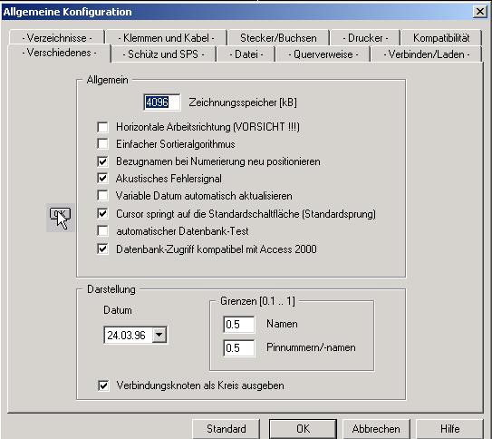

da habe ich mir für wenig Geld Office 2000 besorgt und da sagt mir ACCESS die WSCAD44.mdb sei mit einer älteren Version erstellt...kein Problem, konvertieren in aktuelle Version. Und siehe da: Nun kann WSCAD die Datenbank nicht mehr lesen  Muß man die .mdb jedes mal wieder im vorhergehenden Format abspeichern? Dann hätte ich mich ja reich sparen können, wenn ich Office 97 genommen hätte

Hallo Ralf,
kein Problem, siehe anhang.
gruss leen

Hallo leen,
was so ein Häkchen ausmacht! Danke Dir
