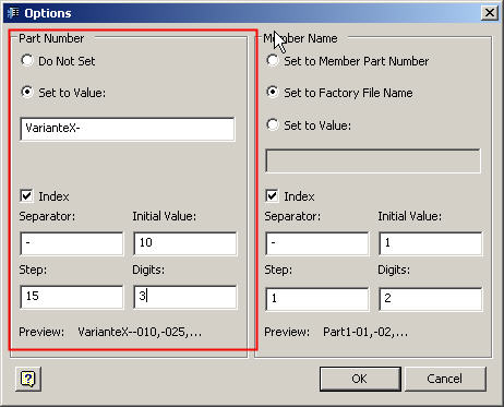

ich komm schon wieder mit einer Frage:
Ich habe -abgeleitete Teile- von verschiedener Größe in einer Baugruppe.
In der -idw- sind die tabellengesteuerten Teile alle sichtbar, aber in der Stückliste erscheint
nur die Nummer vom dem iPart.
Leider kann ich dem abgeleiteten Teil auch über Eigenschaften keine Bezeichnung hinzufügen die in der Stückliste wieder auftaucht.
Geht das nur wenn ich die Teile von der Tabelle löse und separate Teile erstelle????
Ich befürchte ja ,oder????
danke in Voraus

Hallo Bertha,
für die Stückliste ist die Bauteilnummer ausschlaggebend - die muß im iPart entsprechend gesteuert werden, sodaß die unterschiedlichen Größen, unterschiedl. Bauteilnummern haben.
Entweder selber einstellen, oder über die Optionen konfigurieren (siehe Screenshots)
