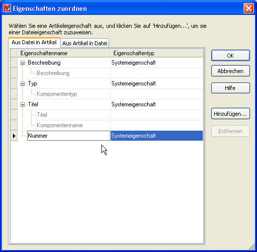

Guten Morgen,
in Unserer Firma sind es 7 die mit Inventor und arbeiten sollen.
Eine Frage habe ich, früher war die Schnittstelle ERP-CAD üder die Artieklnummer erledigt. Sprich die Zeichnungname wurde als Artieknummer abgespeichert. Aber das geht ja jetzt so nicht mehr. Dann man ja später erst die Artikelnummer vergibt. Wie speichert ihr die Inventordateien ab?
herzlich

erstellt am: 02. Jun. 2006 10:28    Editieren oder löschen Sie diesen Beitrag!  <-- editieren / zitieren -->   Antwort mit Zitat in Fett Antwort mit kursivem Zitat    Unities abgeben: 1 Unity (wenig hilfreich, aber dennoch)2 Unities3 Unities4 Unities5 Unities6 Unities7 Unities8 Unities9 Unities10 Unities
Also wir verwenden Dateinamen, die vollkommen losgelöst von der Artikelnummer sind. Durch das Zuweisen eines Artikels erledigt Productstream den Rest.
Also auf Dateinamen wird bei uns eigentlich kein Wert gelegt, außer natürlich auf die Eindeutigkeit der Dateinamen.

erstellt am: 02. Jun. 2006 11:27    Editieren oder löschen Sie diesen Beitrag!  <-- editieren / zitieren -->   Antwort mit Zitat in Fett Antwort mit kursivem Zitat    Unities abgeben: 1 Unity (wenig hilfreich, aber dennoch)2 Unities3 Unities4 Unities5 Unities6 Unities7 Unities8 Unities9 Unities10 Unities Nur für de-os 10 Unities + Antwort hilfreich
PS weißt standardmäßig den Dateinamen der Artilkelnummer zu.
Beim Artikel zuweisen kann ich die Nummer ändern (RMT auf die Nummer und Artikel ändern) Da kann ich dann das entsprechende Nummernchema zuweisen.
Gruß Jürgen

erstellt am: 02. Jun. 2006 12:20    Editieren oder löschen Sie diesen Beitrag!  <-- editieren / zitieren -->   Antwort mit Zitat in Fett Antwort mit kursivem Zitat    Unities abgeben: 1 Unity (wenig hilfreich, aber dennoch)2 Unities3 Unities4 Unities5 Unities6 Unities7 Unities8 Unities9 Unities10 Unities
Wenn Du die Zuweisung von Bauteilnummer auf Nummer in Productstream rausnimmst, dann weist er auch nicht automatisch den Dateinamen zu.
Inventor schreibt standartmäßig den Dateinamen in das iProperty-Feld Bauteilnummer. Productstream nimmt standartmäßig die Bauteilnummer aus den iProperties als Artikelnummer. Wenn Du diesen verweis aus Productstream rausnimmst, dann nimmt Productstream auch ohne RMT sofort Euer eingestelltes Standart-Nummernschema.

erstellt am: 25. Jan. 2007 13:22    Editieren oder löschen Sie diesen Beitrag!  <-- editieren / zitieren -->   Antwort mit Zitat in Fett Antwort mit kursivem Zitat    Unities abgeben: 1 Unity (wenig hilfreich, aber dennoch)2 Unities3 Unities4 Unities5 Unities6 Unities7 Unities8 Unities9 Unities10 Unities Nur für de-os 10 Unities + Antwort hilfreich
mit ein wenig VBA kann mann den nächsen freien Artikel auslesen.
z.B. kann nann eine Excel-Tabelle im Hintergrund laufen lassen, die mit verfügbaren Artikelnummern versehen ist. Diese sind über ein VBA-Makro auslesbar und können so den Dateinamen festlegen. Funktioniert mit Autocad und Inventor!
Soll aber nur als Anregung dienen!
