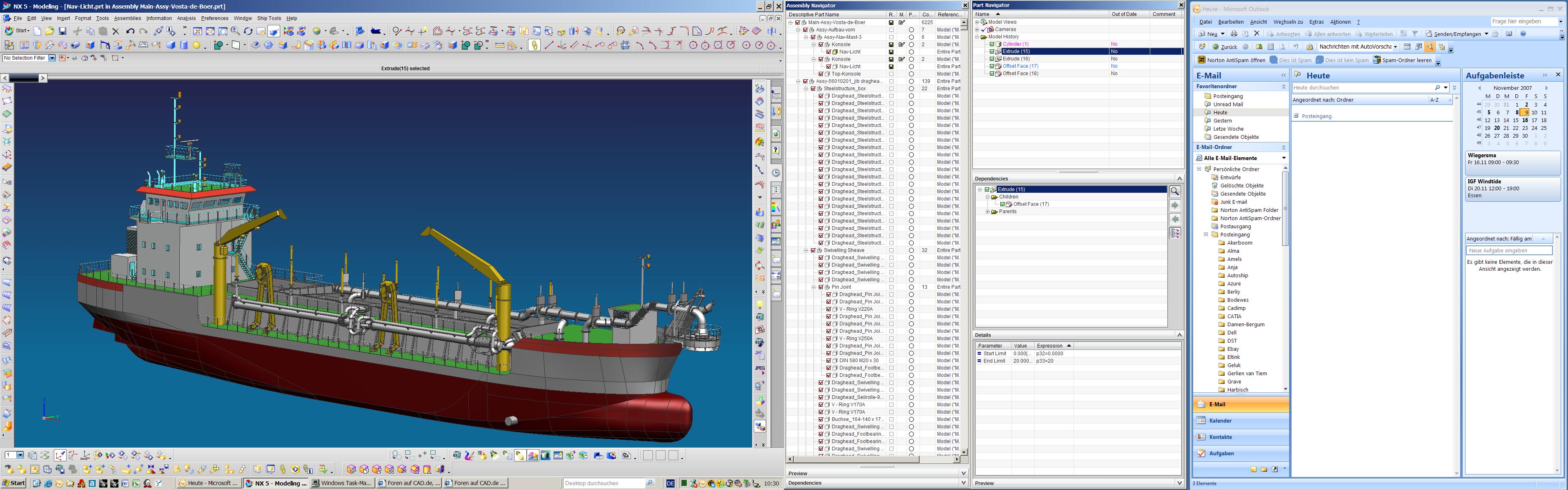

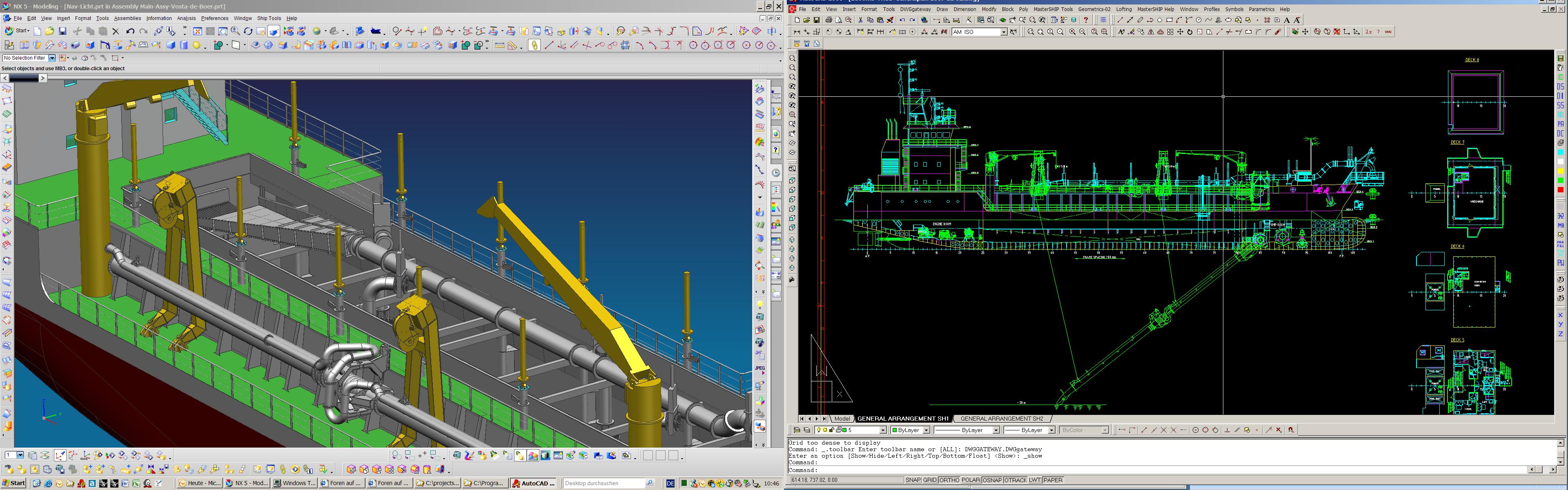

Original erstellt von FelixM:
Habe schon länger 2 Dell 2407 nebeneinander stehen (dualview) und bin sehr zufrieden  .
2 x 24" Widescreen? Interesant
Mach doch mal bitte einen Screenshot, wie so Dein üblicher Desktop ausschaut, bzw. wie du die Tasks auf den beiden aufgeteilt hast.
Grüße Karin
FelixM
Dipl.- Ing. Schiffbau
Beiträge: 2501
Registriert: 17.05.2004
erstellt am: 09. Nov. 2007 10:50    Editieren oder löschen Sie diesen Beitrag!  <-- editieren / zitieren -->   Antwort mit Zitat in Fett Antwort mit kursivem Zitat    Unities abgeben: 1 Unity (wenig hilfreich, aber dennoch)2 Unities3 Unities4 Unities5 Unities6 Unities7 Unities8 Unities9 Unities10 Unities Nur für KTM_SM 10 Unities + Antwort hilfreich
Original erstellt von Cadzia:
[/i]
Hier der Screenshot.
Auch habe ich seit Nutzung eines zweiten 24igers keine Plots mehr nötig. Deswegen verzichte ich sogar auf einen Plotter und habe dadurch deutlich weniger Kosten als früher mit Plotter.
Felix
