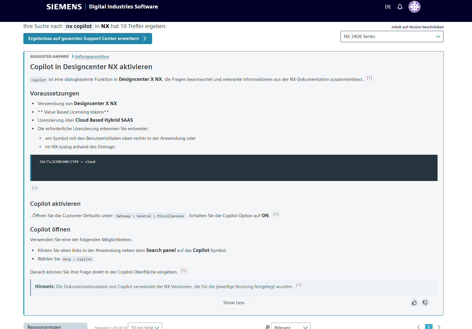

ich versuche gerade den Copilot in NX zu Starten bzw. zufinden.
Ich habe NX/DC bis zur Version 2606 vorhanden aber ohne die Cloud also ohne "X" geht dort überhaupt der Copilot?
Hat damit schon jemand Erfahrungen gesammelt?

Moin Steven,
meines Wissens nach geht das nur in der Xten Version.
Im Siemens Anwenderforum hat das einer der SPLM MA so erklärt das dort auf die Siemens interne KI zurück gegriffen wird.
Im GTAC werden die Voraussetzungen aufgezählt, siehe Pic.
Grüße Meinolf

jupp, den Copilot gibt's nur mit NX X (Cloud Lizenz).
