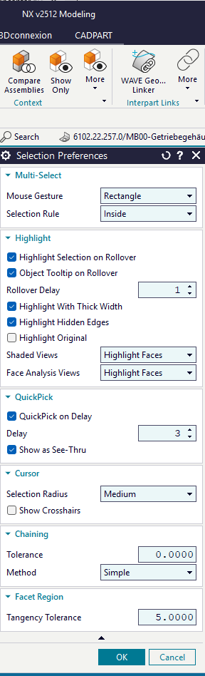

In NX2512 haben Anwender das Problem dass bei der Auswahl/Selection
MouseGesture Rectangle
SelectionRule Inside
alles ausgewählt wird was irgendwie das Rectangle berührt
( Erwartungshaltung bei Komponenten: die Komponente muss zur Gänze innerhalb sein um ausgewählt zu werden )
D.h. das Verhalten ist wie es eigentlich bei
SelectionRule Inside/Crossing
ist.
Kennt das wer ? Oder mach ich generell was falsch ?

Effektiver UseCase ist:
Eingestellt ist überall SelectionRule Inside/Crossing
das ist bei uns die Standardeinstellung wie sie immer daherkommt.
Stellt man dann auf SelectionRule Inside um (#Preferences#Selection), in der Baugruppe wo mans braucht, dann ändert sich das Verhalten nicht, tut immer noch wie Inside/Crossing.
ObjectTypes: Brauchen wir an sich nur in Baugruppen um Komponenten gezielt (nicht mit-)auszuwählen.

Hab ein wenig weitergestöbert .... anscheinend verhält sich das KomponenteSelektieren bei PatternComponent anders ... das berücksichtigt die SelectionRule nicht, immer dasselbe Ergebnis bei Inside oder Inside/Crossing.
Einfach so selektieren nach SelectionFilter Component liefert eine Selektion wie man sichs vorstellt: Bei Inside oder Inside/Crossing jeweils wie es sich gehört ( = unterschiedlich )
