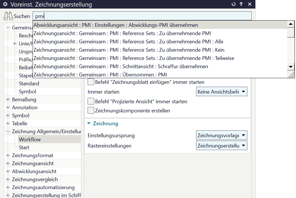

- Einstellung der Zeichnungsvoreinstellungen ... PMI?

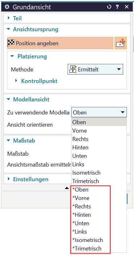

- Master-Model-Struktur, dann muss die Ansicht mit dem * gewählt werden, also nicht "TOP" sondern "*TOP".
Zeichnungsvoreinstellungen für PMI habe ich nicht gefunden
wir arbeiten mit Master-Model, ich bekomme aber keine Ansichten mit * angezeigt. Wir arbeiten mit Selbst angelegten Modellansichten in der genau das hinterlegt ist, was ich in der Zeichnung sehen will - gesteuert über "Layer in Ansicht"

Hallo Tommes,
zu deinen Fragen habe ich zwei Screenshots gemacht.
