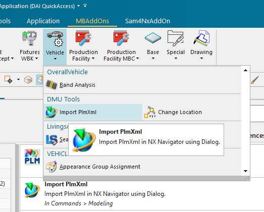

Hallo in die Runde,
wenn mir ein halbes Auto zur Verfügung gestellt werden sollte, benutzten wir in der Regel JT-Format. So ist das Datenpaket kleiner, als wenn man alles in PRT-Format sendet. Mit diesen Daten wird eine PLMXML-Datei mitgeschickt, welche man mit dem MB-Tool öffnen konnte. Mit dem letzten Updaten gibt es dieses MB-Tool nicht mehr. Kennt vielleicht jemand einen Ersatz dafür?

Bist Du sicher, dass es das nicht mehr gibt?
Ich finde ja sowieso keine einzige Funktion in Programmen mit Ribbon-Menu und gehe deswegen eh immer ueber die Suchmaske.
Bisher war das immer unter Truck Tools oder so aehnlich, IMHO maximal anti-intuitiv, vll haben sie es wo anders hingepackt.
Sofern die JTs den Level 'BRep' mit dabei hatten, war der plmxml Import eigentlich eine super Vorgehensweise.
Wenn das im neuen Release (habe ich noch nicht) wegfiele, waere schon irgendwie suboptimal.
Ansonsten kann man im Prinzip auch eine Struktur machen aus Assembly-Parts wo dann auf Einzelteilebene eben ein JT auftaucht und kein GEO prt File.

Mahlzeit,
Ich hab letzte Woche einen neuen Rechner bekommen und seit gerade eben laeuft auf diesem auch NX 2512 mit Mercedes Konfiguration
Import PlmXml ist weiterhin vorhanden, die Suchmaske meldet 'in Commands -> Modeling' (Keine Ahnung, so finde ich es nicht), aber unter MBAddOns - Vehicle - da ist der Befehl vorhanden, und das ist eigentlich auch genauso wie frueher (IIRC).
Ich gehe aber sowieso immer ueber die Suche
LG ... Wolfi
