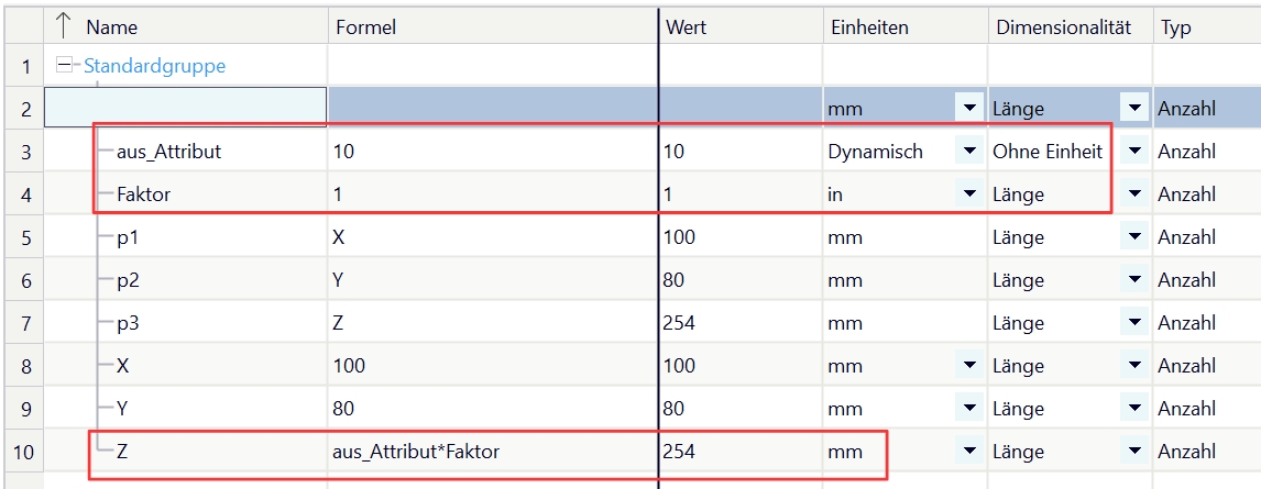

Im Anhang habe ich die Zahl 10, die aus einem Attribut stammt, mit der Einheit multipliziert. Dadurch werden die 10 mm z.B. in Inch umgerechnet (in Ausdrücke, Expressions). Beispiel war ein Quader.
Ist das, was du suchst?

erstellt am: 06. Jul. 2026 11:51    Editieren oder löschen Sie diesen Beitrag!  <-- editieren / zitieren -->   Antwort mit Zitat in Fett Antwort mit kursivem Zitat    Unities abgeben: 1 Unity (wenig hilfreich, aber dennoch)2 Unities3 Unities4 Unities5 Unities6 Unities7 Unities8 Unities9 Unities10 Unities Nur für Tommes01 10 Unities + Antwort hilfreich
Hallo Tommes,
man kann die Ausdrücke z.B. in den Teile-Navigator schubsen, mit Einheit! (siehe Anhang) In einen Text habe ich es aber nicht geschafft. Das dürfte aber ein einfaches NXOpen-Progrämmchen schaffen.

erstellt am: 08. Jul. 2026 09:13    Editieren oder löschen Sie diesen Beitrag!  <-- editieren / zitieren -->   Antwort mit Zitat in Fett Antwort mit kursivem Zitat    Unities abgeben: 1 Unity (wenig hilfreich, aber dennoch)2 Unities3 Unities4 Unities5 Unities6 Unities7 Unities8 Unities9 Unities10 Unities Nur für Tommes01 10 Unities + Antwort hilfreich
Hallo Tommes,
du musst dir eine String-Variable anlegen der kannst du dann den Wert von p1 zuordnen und die String-Variable dann in einen dynamischen Text packen, so wie das Attribut. Aber die Dimension kommt dabei auch nicht mit.
