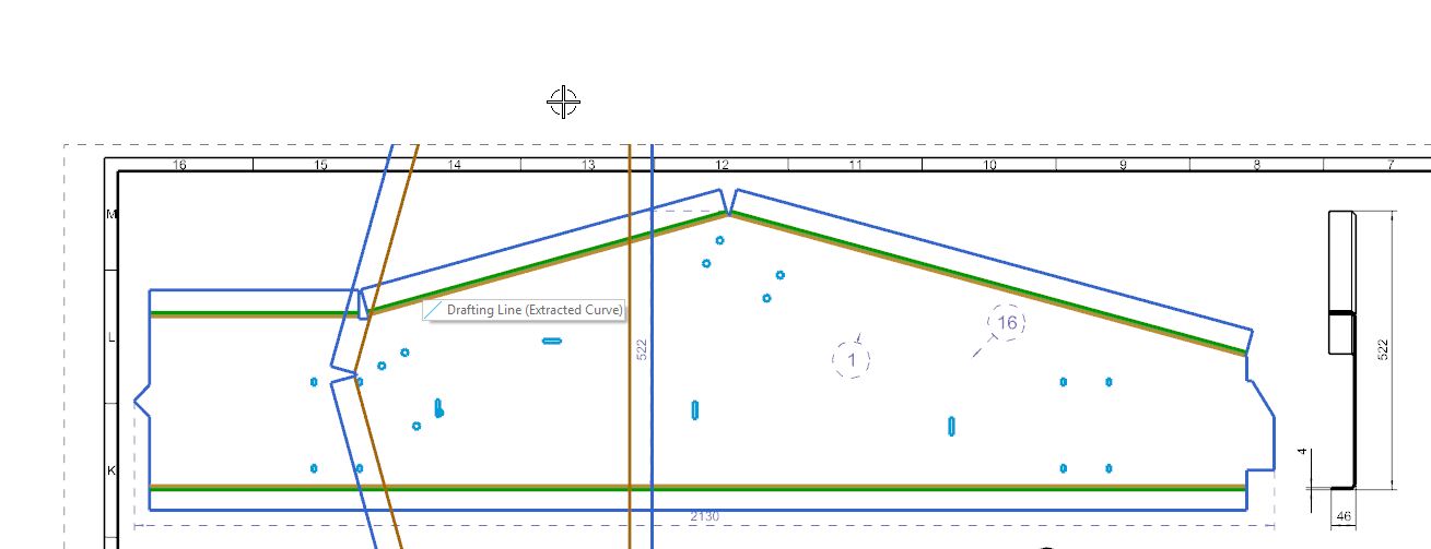

Guten Morgen,
das ist mir wirklich ein Rätsel...
Zeichnung ist ein Gesamtzeichnung der Schweißbaugruppe mit zusätzlichen Ansichten der einzelnen Zeichnungen!
Foto_01 - eine Ansicht eines Bleches mit Seitenansicht, alles ok!
Foto_02 - zusätzlich Ansicht erstellt und auf Ableitung umgestellt und sobald ich umstelle will NX im Teilebaum aktualisieren...
Foto_03 - nach dem Aktualisieren ändert sich die Grundansicht auch auf eine Abwicklung...
Wenn ich das eine Teil einzeln in eine eigene Zeichnung ableite, gibt es kein Problem...
ist wirkkich das erste Mal das ich so etwas sehe...
lg
Michael

Hallo Michael,
wir planen gerade die Einführung von NX2512 und sind auf das gleiche Problem gestoßen.
Ich habe dazu einen Supportfall erstellt.
Es wurde seitens GTAC bestätigt dass sich das Problem wohl mit NX2506 eingeschlichen hat.
Wann ein fix dafür kommt weiß ich noch nicht aber wir haben deutlich gemacht dass das für uns sehr wichtig wäre.
Ein Workaround für das Problem:
Zuerst die Abwicklung auf der Zeichnung ablegen und dann erst die anderen Ansichten. Das sollte dann funktionieren.
Im Assembly Navigator wird das Problem sichtbar.
Beim Einfügen der Abwicklung wird dort die vorhandene "Drafting Component" durch die der Abwicklung überschrieben.
Da liegt das Problem und anders rum passiert das eben nicht.
Ich denke es könnte bei dir dasselbe Problem sein. Außer ich bin jetzt komplett auf dem Holzweg.
Sobald ich eine Aussage zu einem möglichen Fix habe werde ich es hier mitteilen.
Martin
