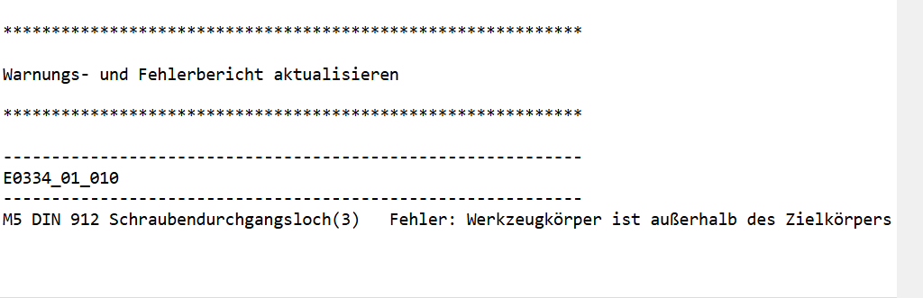

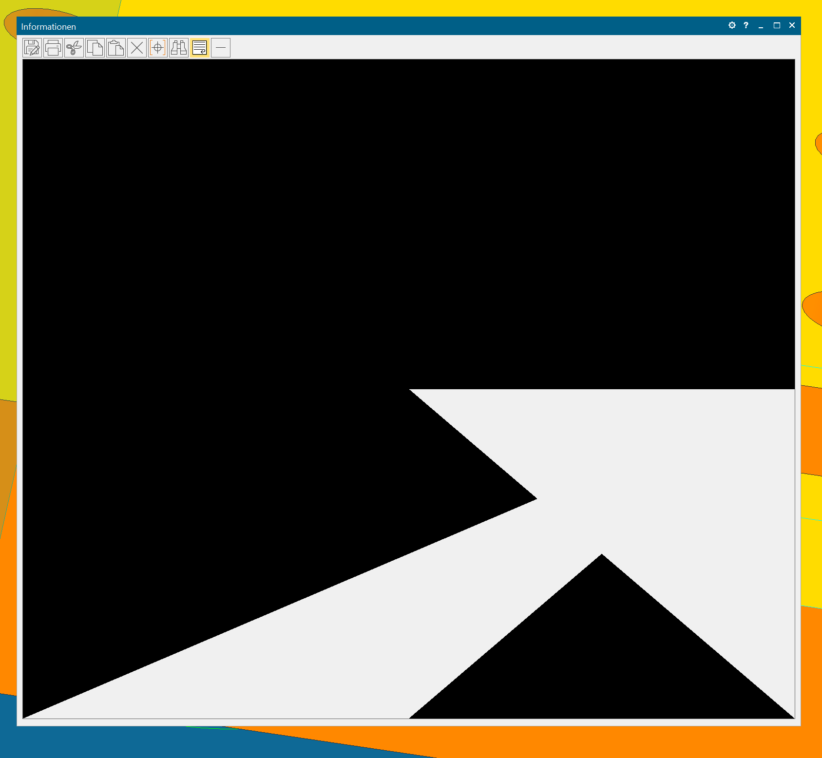

seit kurzem taucht bei meinem NX nicht mehr die normale Textfehlermeldung (Anhang), sondern so ein komisches Bild eines Pfeils (Anhang) auf.
Hat jemand sowas schonmal gesehen und kann mir irgendwie weiterhelfen?
Danke schonmal im Voraus für eure Mühe.

Moinsen,
vermutlich hast du eine DELL WS und ein Dell Update bekommen?
Dann installiere dir einen aktuelle Nvdia GraKa Treiber, der sollte das fixen.
Hatten wir heute Morgen ebenfalls auf 2 Rechnern.
Grüße Meinolf

Hatte ich auch, der aktuellste Treiber hat's vor zwei Wochen allerdings nicht gebracht. Ich hab die Version 582.08 vom nVidia Treiber installiert, dann war das Problem weg.

wir haben die 596.36 installiert

Ah, alles klar. Ich hatte kürzlich die 595.97 (war zu dem Zeitpunkt die aktuellste) installiert, damit war das Problem noch nicht behoben.

Servus zusammen,
ja, das "Problem" mit dem Pfeil hatte ich auch...
Wie Meinolf schon schrieb, Aktualisierung des Grafikkartentreibers hilft.
Ich habe ebenfalls den 596.36 installiert und das Problem besteht nicht (mehr).

Hat super geklappt mit dem neuen Grafikkartentreiber.
Vielen Dank für den Tipp, werd ich mir für zukünftige Probleme merken.
