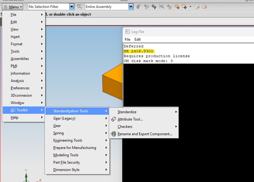

weiß jemand, ob der Greater China Toolkit auch mit NX2406 läuft?
Ich habe die Umgebungsvariabel schon auf UGII_COUNTRY=PRC umgestellt, jedoch ist der Toolkit in NX nicht aktiviert worden.

gerade eben probiert: Läuft. Siehe Anhang.
Habe auch nur im Startskript (.cmd) folgendes zusätzlich eingetragen:
set UGII_COUNTRY=prc
PS: Sicher, dass die Variable richtig gesetzt wurde und das GC Toolkit auch mit NX installiert wurde (ist im Installer standardmäßig glaub ich nicht angehakt)?

Hallo Markus,
vielen Dank für deine Rückmeldung.
Ich hatte einen Schreibfehler bei der Systemvariable.
Nun funktioniert es auch bei mir!
