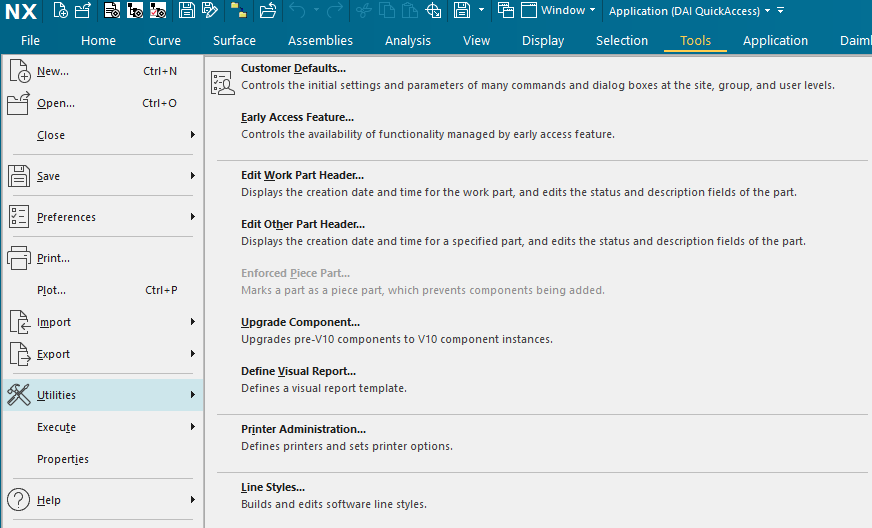

kann es sein, dass dein Seedpart (oder eines deiner Seedparts) keine Teile in der Struktur zulässt (es sozusagen ein erzwungenes Einzelteil ist)? Mach mal das Seedpart im NX auf und geh in #File #Utilities #Enforced Piece Part rein. Ist da der Haken bei "Enforce as Piece Part" drin? Falls ja, dürfte das der Grund für deine leeren Baugruppen-Dateien sein.

OK diese Einstellung ist leider ausgegraut.
Ich kann sie also nicht aufrufen, gehe aber davon aus, dass Du Recht haben duerftest.
Das ist beim 'normalen' Seedpart (=also das, wo auch Assemblies draus entstehen koennen) genauso, auch dort ist dieser Punkt ausgegraut.
Ich kann also nicht pruefen, was bei diesen beiden Parts eingestellt ist.

starte NX mal OOTB (also ohne deine Mercedes Umgebung). Dann das Seedpart öffnen. Möglicherweise haben die in der Mercedes-Umgebung den Button für das Enforced Piece Part einfach nur "totgelegt". In einer OOTB-Umgebung (ohne Konfig, ohne Customization) dürftest du da rankommen.

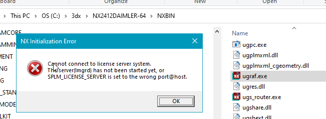

du kannst doch einfach NX per Doppelklick auf die EXE starten.
NXINSTALL-Verzeichnis\nxbin\ugraf.exe.
Danach vermutlich die Lizenz auswählen (vorausgesetzt die ist nicht über Umgebungsvariablem gesetzt) und danach das SEED Part öffnen.
Grüße Meinolf
Ich steh auf flotte Dreier
I know I was born and I know that I'll die but the in between is mine - Pearl Jam
wolfi_z
Beiträge: 2594
Registriert: 04.12.2004
erstellt am: 22. Apr. 2026 13:18    Editieren oder löschen Sie diesen Beitrag!  <-- editieren / zitieren -->   Antwort mit Zitat in Fett Antwort mit kursivem Zitat    Unities abgeben: 1 Unity (wenig hilfreich, aber dennoch)2 Unities3 Unities4 Unities5 Unities6 Unities7 Unities8 Unities9 Unities10 Unities
Hallo Meinolf,
Original erstellt von Meinolf Droste:
Auch ausprobiert, indes ...
Da ist meine Dose anderer Meinung  <siehe Screenshot>
Ja Danke erstmal, ich hab eine Dokumentation geschrieben wie vorzugehen ist mit zwei mal importieren, und auch erwaehnt wo mutmasslich das Problem liegt ...
Ich werde die aktuelle Baugruppe aller Wahrscheinlichkeit nach nicht nochmal komplett per STEP uebersetzen, das was noch fehlt kann ich in die nun bereits angelegten Modelle hinein importieren, festgestellte Fehler (Body hat Loch oder dgl.) habe ich schon weitestgehend in den NX-Daten repariert, und ob ich genau dieses Problem nochmal haben werde bis zur Rente ... Wer weiss
LG ... Wolfi

was hindert dich daran eine Benutzer-Umgebungsvariable zu setzen, die dann auf den Lizenzserver zeigt?
Grüße Meinolf
wolfi_z
Beiträge: 2594
erstellt am: 23. Apr. 2026 07:38    Editieren oder löschen Sie diesen Beitrag!  <-- editieren / zitieren -->   Antwort mit Zitat in Fett Antwort mit kursivem Zitat    Unities abgeben: 1 Unity (wenig hilfreich, aber dennoch)2 Unities3 Unities4 Unities5 Unities6 Unities7 Unities8 Unities9 Unities10 Unities
Nun ja, ich werde (leider??) nicht dafuer bezahlt, eine Doktorarbeit ueber NX mit Mercedes Umgebung zu erstellen, sondern soll eine Baugruppe in NX abbilden.
Da bin ich jetzt weit genug durch als dass das eingangs beschriebene Problem kein Showstopper mehr ist, weil laengst umgangen.
Wie ich bereits geschrieben habe, weiss ich nicht, ob / wann ich nochmals mit dem gleichen Problem konfrontiert sein werde.
Ich muss aber zuallermindestens davon ausgehen, dass es dann einen anderen NX Release geben wird und u. U. viele Details schon wieder ganz anders sein werden.
Und alles, was Adminrechte erfordert, wird eine groessere Aktion, leider. Ich fuehre das jetzt nicht weiter aus
Es ergibt also keinen rechten Sinn ...
LG ... Wolfi
