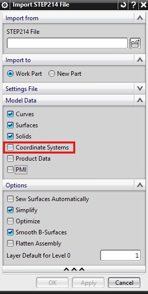

Hallo @all,
ich bin auch hier Neuling und begrüße erst einmal die Gruppe. Ich mache zwar NX schon Ewigkeiten und war auch schon mal hier. Jetzt muss ich mich gerade in einer neuen Firma mit einem alten Problem herumschlagen. Allerdings habe ich auch nur eine alte NX10 Version. Muss mich also nicht mit den neuen Problem der 2506.
Das Problem stellt sich folgendermaßen dar.
Beim Import einer Stepdatei, mit recht vielen Einzelteilen, läuft die Übersetzung durch und alle Teile werden übersetzt. Komponenten bekommen das Ref-Set Solid. Da aber Unterbaugruppen und Dummyteile enthalten sind, sind diese nicht  mit dem Referenzset versehen. Damit erhalte ich den bekannten Igel, damit meine ich die Koordinatensysteme der leeren Bauteile, die alle Entire Part geladen werden.
Ich kann mich nun aufmachen und Ref-Sets erzeugen, die ich dann schalten kann. Erinnere mich aber daran, dass das schon mal nicht machen musste. Standardmäßig sollen keine Koordinatensystem übersetzt werden. Bei leeren Parts aber immer vorhanden.
Welchen Schalter könnte ich setzen, das wäre jetzt die Frage um dem Problem Herr zu werden.
Gruß Andreas

Hallo Andreas,
naja, die Referenz-Sets an sich sind eine NX-Funktionalität, beim Datenaustausch über Neutralfiles geht diese Information natürlich verloren. Wenn es dir aber rein darum geht, die Koordinatensysteme nicht mit zu übersetzen, dann kannst du die beim Import ausschließen, indem du diesen Haken hier entfernst (siehe Screenshot im Anhang).
Erscheinen dennoch Koordinatensysteme, dann liegt's möglicherweise daran, dass bereits eines in deinem Seedpart drin ist, welches als Basis für die Importteile benutzt wird. Da müsstest dann noch vorher das CSYS aus dem Template File (Seedpart) rauswerfen. Welches Seedpart gezogen wird, siehst du im .def-File, welches im Import-Dialog unter "Settings File" (ist ggf. im Dialog zugeklappt) angegeben wird. Das kannst du mit dem Notepad (z. B. Notepad++) öffnen, dann suchst darin nach "BASE_PART_MM". Steht nur ein Dateiname dabei, findet sich die Datei in dem Pfad, der mit der Variable "STEP214UG_DIR" angezogen wird (der genaue Pfad der Variable kann z. B. im NX-Logfile eingesehen werden).
Markus

Moin Markus,
bei der Übersetzung ist das Koordinatensystem ausgeschaltet, aber der Tip mit dem vorhandenem Koordinatensystem werde ich mal ausprobieren. Daran hatte ich gar nicht gedacht.
