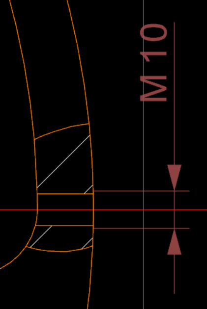

Hallo Zusammen,
bei dem Erzeugen von Schnittansichten von Gewinden werden bei mir nicht die "schmalen"
Linien des Kerndurchmessers dargestellt.
Lediglich die normalen Körperkanten sind sichtbar.
Ich kann sicherstellen das der Schnitt mittig verläuft...
Dieser Fehler entsteht bei allen Arten von Gewinden:
-Durchgangsgewinde mit dem Gewindetool
-Sackgewinde mit dem Gewindetool
-Manuelle Gewinde (Aussparung + Gewinde auf Oberfläche)
Gibt es eine Möglichkeit um die für eine Bemaßung notwendigen Linien darzustellen?
Vielen Dank im Voraus!

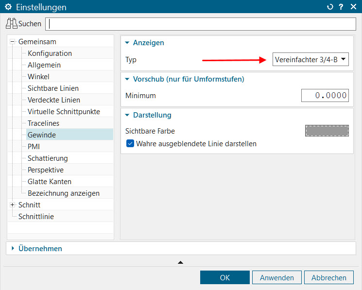

da ist vermutlich bei Gewinde anzeigen der Typ auf "Keine" eingestellt (das ist eine Voreinstellung in den Anwenderstandards/Seedpart).
Ansicht auswählen -> Einstellungen - Gewinde -> Anzeige Typ "Vereinfachter 3/4-Bogen auswählen (siehe Sreenshot).
VG,
Sir-Nosferatu

Hi Sir-Nosferatu,
meine Voreinstellung sind tatsächlich auf "Vereinfachter 3/4-Bogen" eingestellt.
Aber über die Einstellungen der Ansicht diese erneut auszuwählen hat tatsächlich geholfen.
Mit dem Weg kann ich gut arbeiten.
Vielen Dank für die Hilfe!

die Voreinstellungen aus den Anwenderstandards müssen im Seedpart auch eingestellt werden.
VG,
