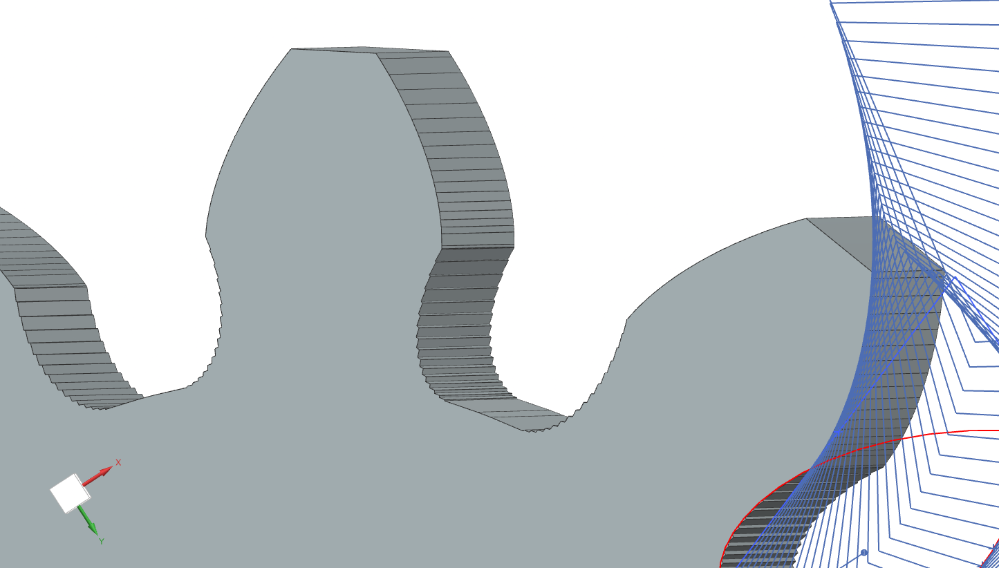

ich habe, wie im Bild zu sehen, Zähne mit Zacken. Gibt es in NX einen Befehl, mit dem sich aus den inneren Kanten der Zacken eine glatte Oberfläche erzeugen lässt?

In NX gibt es keinen Befehl, der direkt „eine glatte Oberfläche aus den Innenkanten erstellen“ kann, aber üblicherweise verwendet man „Face Blend“, um Kanten mit Ausbrüchen zu glätten, oder man erstellt eine neue Oberfläche über Kurven (Loft/Through Curves), um eine glatte Form zu erhalten. Für die manuelle Anpassung können Werkzeuge wie „Smooth Face“ oder „Freeform Sculpt“ verwendet werden.

warum machst du nicht aus der offensichtlichen Evolventenkonstruktion gleich eine Kurve, daraus dann die Fläche des Zahns ?
Eine Evolvente als Kurve lässt sich übrigens auch über Gleichungen definieren, als Law- oder Regelkurve.
