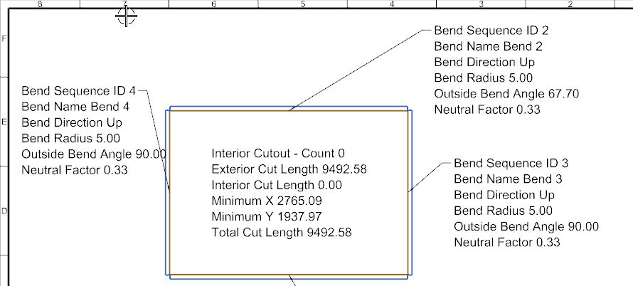

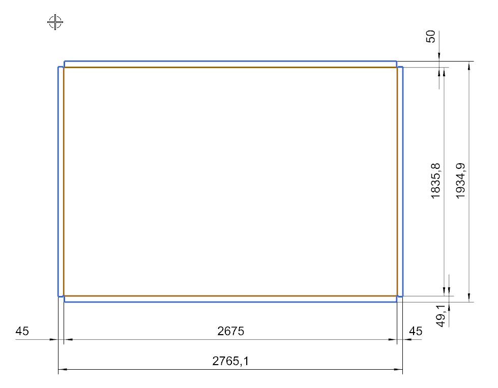

weiß nicht wie ich das zusammengebracht habe, aber jetzt werden in der Zeichnung in der Abwicklung keine Biegegrade, Biegeradien angezeigt...?
im 3D Model in der Abwicklung sehe ich aber diese Informationen

In welcher NX-Version arbeitest Du?
In den neueren Versionen werden die Informationen als PMI abgelegt. Diese musst Du in der Zeichnung vielleicht erst aktivieren, sonst kommen die Infos nicht an. RMT auf die Ansicht, Einstellungen und bei PMI wählen, woher die Infos kommen.
Wichtig, die Ansicht muss aus der Datei kommen, wo die PMI´s drin sind.
Gruß Stephan

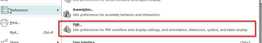

bräuchte nun doch Hilfe:
wie kann ich, die nicht gebrauchten, Informationen ausblenden?
bzw. in der Vorlage einstellen welche angezeigt werden sollen...

Die PMI´s kommen ja aus dem Modell. Dort musst Du die Informationen auch einstellen. Über die Beschriftung im Bildschirm > RMT > Einstellungen kannst du die Haken ein- oder ausschalten und dann die Zeichnung aktualisieren.

wird es hier vor eingestellt?
PMI (Foto im Anhang)

Ja. Da gibt´s nen eigenen Bereich für "Blech". Wenn aber die Beschriftungen schon im Bildschirm liegen, dann musst Du diese bearbeiten. Die Voreinstellungen greifen ja nur bei Sachen, die danach neu erstellt werden. Oder Du stellst es ein und auf die Beschriftungen im Bildschirm kann man die Sachen vererben.
