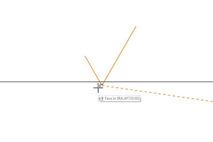

Guten Morgen,
gibt es hier einen Trick um das Oberflächensymbol auf die Linie zu positionieren?
wenn ich in die Nähe der Linie der Welle komme hab ich leider keine Möglichkeit das NX genau die Linie des Zylinders auswählt...
nur etwas oben oder unten

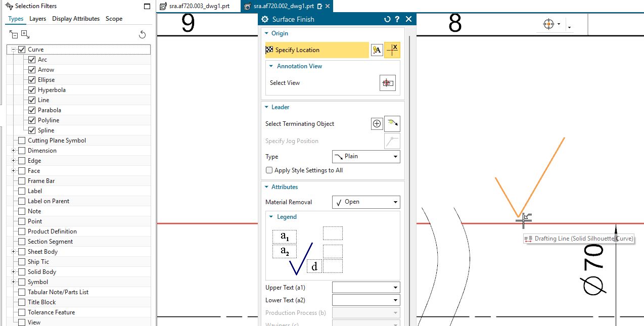

Guten Morgen,
Auswahlfilter links oben auf "Curve"?
Alternativ die Mantellinie des Zylinders mit der Maus von außen anfahren.

erstellt am: 13. Mrz. 2026 09:35    Editieren oder löschen Sie diesen Beitrag!  <-- editieren / zitieren -->   Antwort mit Zitat in Fett Antwort mit kursivem Zitat    Unities abgeben: 1 Unity (wenig hilfreich, aber dennoch)2 Unities3 Unities4 Unities5 Unities6 Unities7 Unities8 Unities9 Unities10 Unities
beiden probiert, leider ohne Erfolg...
die Linie des Zylinders wird zwar erkannt, jedoch macht NX das Oberflächenzeichen ein Stück weiter oben hin...
wenn ich mit der MT draufbleibe und wegziehe mach NX eine Führungslinie weg von der Linie, aber soll dicht die Lösung sein...
Foto anbei...)

erstellt am: 13. Mrz. 2026 10:08    Editieren oder löschen Sie diesen Beitrag!  <-- editieren / zitieren -->   Antwort mit Zitat in Fett Antwort mit kursivem Zitat    Unities abgeben: 1 Unity (wenig hilfreich, aber dennoch)2 Unities3 Unities4 Unities5 Unities6 Unities7 Unities8 Unities9 Unities10 Unities Nur für hami27 10 Unities + Antwort hilfreich
Type von "Plain" auf "Flag" umstellen.

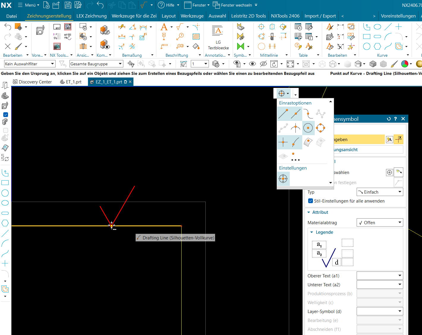

erstellt am: 13. Mrz. 2026 10:19    Editieren oder löschen Sie diesen Beitrag!  <-- editieren / zitieren -->   Antwort mit Zitat in Fett Antwort mit kursivem Zitat    Unities abgeben: 1 Unity (wenig hilfreich, aber dennoch)2 Unities3 Unities4 Unities5 Unities6 Unities7 Unities8 Unities9 Unities10 Unities Nur für hami27 10 Unities + Antwort hilfreich
Das klappt tatsächlich nicht so einfach, du musst den Fangpunkt-Typ umstellen "Punkt auf Kurve", dann sollte es gehen.
