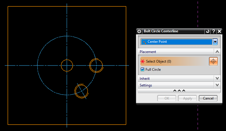

habe einen Teilkreis (Bolt Circle) auf meiner Zeichnung. Da sich nur zwei Löcher auf dem Teilkreis befinden, habe ich ihn (den Teilkreis) über die Option "Center Point" erstellt und dabei den Teilkreismittelpunkt und die beiden Bohrungsmittelpunkte angegeben. So weit so gut.
Durch eine Änderung am Modell ist es nun notwendig, den Teilkreis neu zu definieren. Punkte auf dem Teilkreis an- bzw. abzuwählen klappt problemlos, aber ich kann den Mittelpunkt nicht neu definieren. Ich hab schon alle Optionen im Menü aufgeklappt (sind auf dem Screenshot wegen der Größe grad zu), aber da gibt es keinen Menüpunkt, wo ich den Mittelpunkt neu definieren kann.
Frage: Wie bekomme ich den Mittelpunkt neu definiert?
Eine Neuerstellung des Teilkreises bedingt natürlich, dass alle Maße, die dranhängen, kaputt gehen und "wiederbelebt" werden müssen. Hab ich in der Zwischenzeit aus lauter Verzweiflung auch schon so gemacht (Zeichnung musste fertig werden), aber für die Zukunft würd ich doch gern wissen, ob / wie man den Teilkreismittelpunkt neu definieren kann.

Moin Markus,
ich habe da keine guten Nachrichten, klappt in der NX2406 leider auch nicht.
Das wäre IMHO einen ER wert.

Hallo Meinolf,
ja, ich hab's auch schon im NX Designcenter 2512 probiert, genau das Gleiche.
Ja, einen ER wär's wert. Aber nach meinen Erfahrungen mit den letzten ER's möcht ich mir das ersparen. Ich hab da vieles, was dringender ist.
