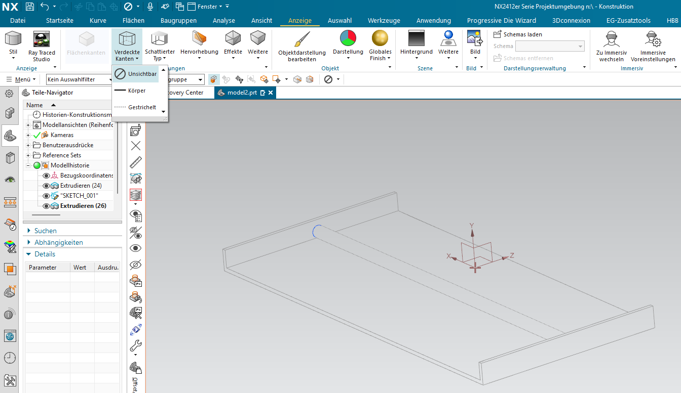

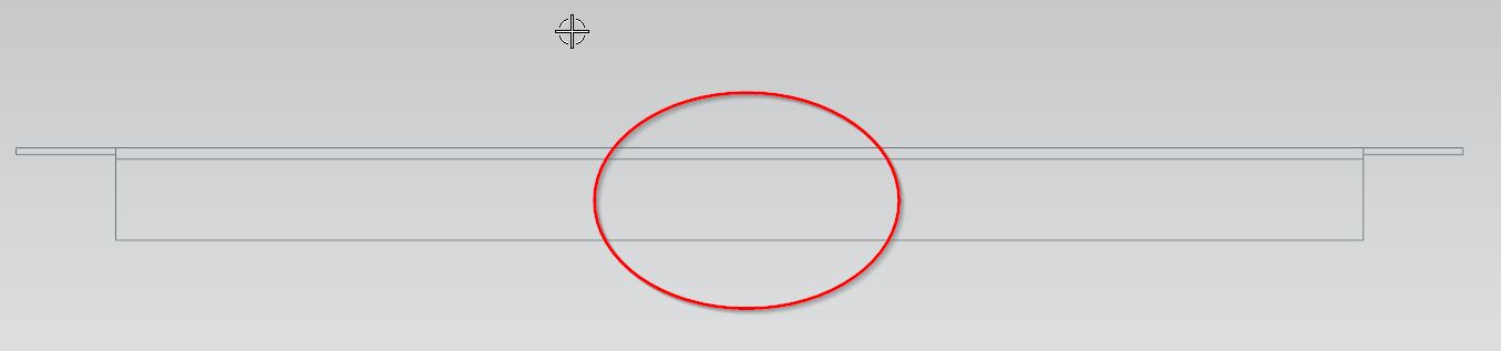

ich habe hier ein Blech gezeichnet und dazwischen ein Rohr gelegt...
Wenn ich mir die Konstruktion seitlich anschaue im Drahtmodel, sehe ich das Rohr nicht, warum?
also er "schaut" nicht durch das Blech durch...
im eingekreisten Bereich (im Foto) müsste ich das Rohr doch sehen...
(es sind noch keine Einzelteile...)
danke

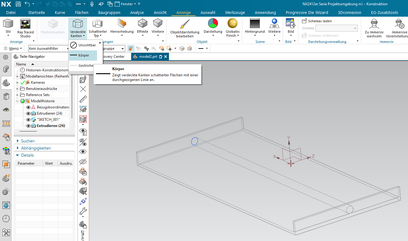

Hallo hami27,
schau dir bitt mal die Bilder im Anhang an.
Martin

erstellt am: 04. Mrz. 2026 07:58    Editieren oder löschen Sie diesen Beitrag!  <-- editieren / zitieren -->   Antwort mit Zitat in Fett Antwort mit kursivem Zitat    Unities abgeben: 1 Unity (wenig hilfreich, aber dennoch)2 Unities3 Unities4 Unities5 Unities6 Unities7 Unities8 Unities9 Unities10 Unities
danke!
