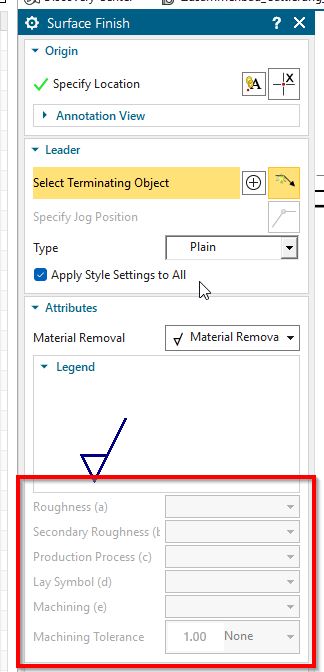

warum ist das Menü "grau"?
Kann keine Werte für die Oberflächen eingeben...
Version: 2506.6000
danke

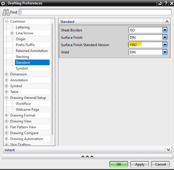

#Menu #Preferences #Drafting
Dann hier die Einstellung "Surface Finish Standard Version" auf "1992" einstellen (siehe Screenshot).

vielen Dank!

Bei der Gelegenheit könnte man auch drüber nachdenken ob die "1992" auch wirklich er-/gewünscht ist und was man firmenweit als Standard haben will.
Ist mittlerweile schon 2 Mal überholt worden ...

Back to the roots - die letzte Fassung nähert sich der Version von 1992 wieder an
