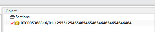

Hallo Zusammen,
wir arbeiten mit NX 2212 und Teamcenter 14.2.
Im NX gibt es ein Feld das "Object" heißt.(siehe Screenshot)
Kann mir jemand sagen woher das Attribut kommt?
Wie wird es zusammengesetzt?
Und kann ich die Zusammensetzung ändern?
Michael

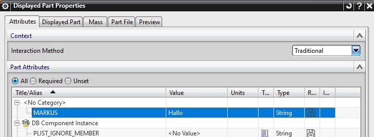

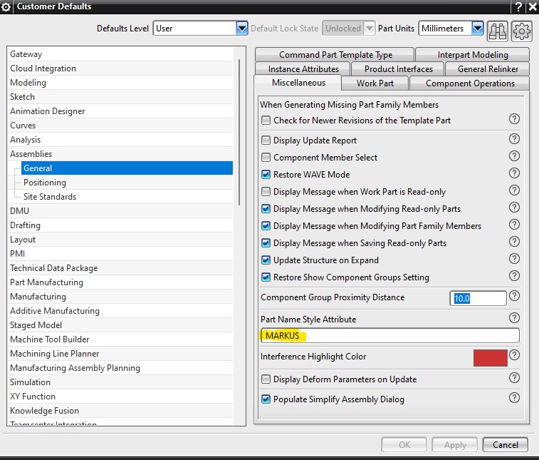

Hallo Michael,
das, was da angezeigt wird, ist das in den Customer Defaults spezifizierte "Part Name Style Attribute". Ich habe:
- Part Name Style Attribute = MARKUS
- ein Teil mit dem Attribut MARKUS = Hallo
Deshalb wird im BG-Navi nun nicht mehr der Filename (bin grad native unterwegs) angezeigt, sondern der Inhalt des MARKUS-Attributs. Siehe angehängte Screenshots.
PS: Die Spalte "Descriptive Part Name" (NX native) heißt in NX managed (in Verbindung mit Teamcenter) "Object". Also nicht wundern, weil in meinem Screenshot nicht "Object" als erste Spalte im BG-Navi zu sehen ist.

Hallo Markus,
danke für deine Antwort, ich habe es getestet, in meiner Teamcenter Umgebeung konnte ich aber so keine Änderung herbeifügen. So wie ich das sehe wird das Object aus ItemID Revision und item_Revsionsname zusammengesetzt.
Leider habe ich bis jetzt immer noch nicht gefunden wo ich dies einstellen kann.

Oha... stimmt. Die Spalte "Object" ändert sich nicht, nur der Tab fürs Grafikfenster zeigt das Attribut an. Dann wüsst ich auch nicht, wie man den Inhalt der Spalte "Object" im managed NX ändert. Ich hab grad mal schnell die Doku gewälzt aber noch nix gefunden.
Falls ich noch was rauskrieg, melde ich mich wieder. Vielleicht hat jemand anders noch ne Idee.

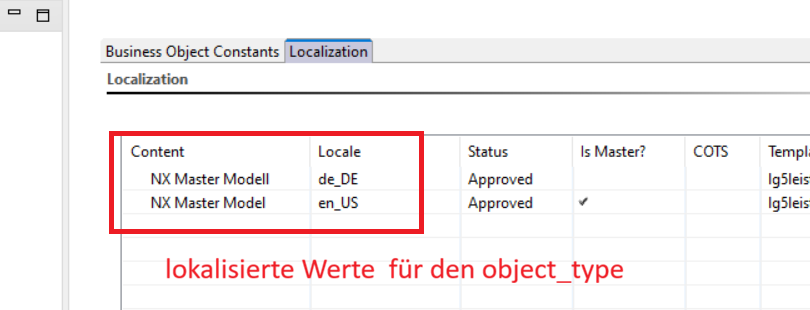

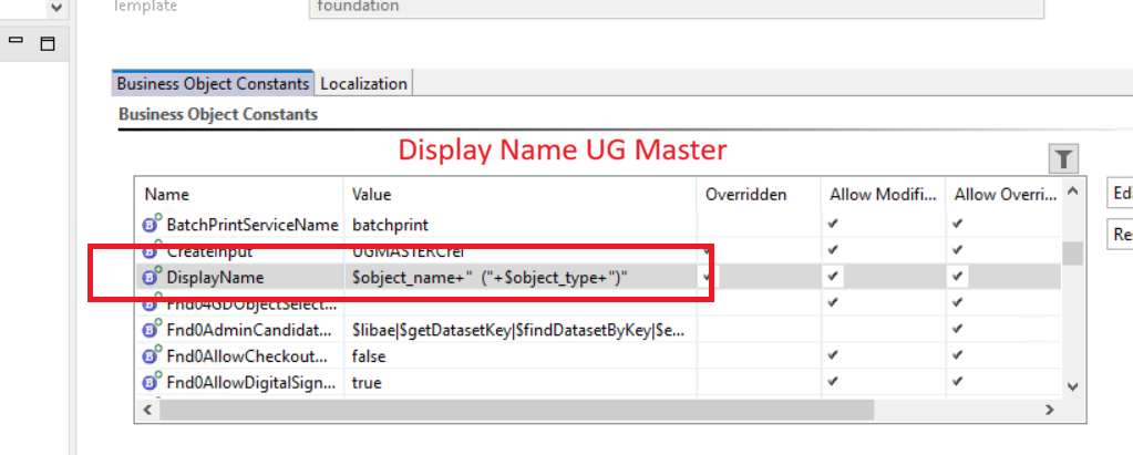

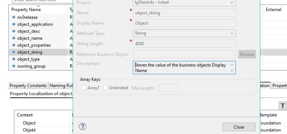

MoinZ
das ist der object_string in TC, welcher als Runtime Attribut angelegt ist und als Wert den Display Namen des Business Objects aufweist. Der wiederum wird im Standard aus der Item-ID, der Revision-ID und dem object_name zusammen gesetzt, kann aber im BMIDE umdefiniert werden.
Wenn man in einer lokalisierten Umgebung arbeitet und der Display Name beispielsweise auf Item-ID, Rev-ID und BO-Typ zusammengesetzt wird, der BO Typ einen lokalisierten Wert hat könntest du den object_string in unterschiedlichen Sprachen darstellen.
Grüße Meinolf
