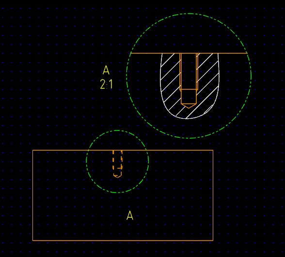

Normalerweise kann man Ansichten als aktive Skizzenansicht schalten und daraufhin entsprechende Skizzen für den Ausbruch erstellen.
Ausschnittsvergrößerungen kann man jedoch nicht als aktive Skizzenansicht schalten.
Wie ist daher die Vorgehensweise um in einer Vergrößerung einen Ausbruch zu erzeugen?
Vielen Dank im Voraus.

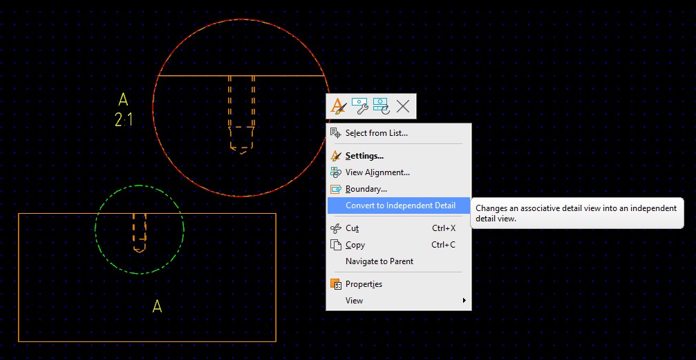

Guten Morgen,
das muss genauso gehen, wie in einer normalen Ansicht - aber nur, wenn es sich um ein (von den Einstellungen her) "unabhängiges" Detail handelt. Klick die Vergrößerung mal mit der rechten Maus an und klick dann auf "Convert to Independent Detail". Anschließend kannst du den Ausbruch wie gewohnt erstellen.
Siehe dazu auch die angehängten Screenshots.

Hi Markus,
astrein - genau der Schritt hat mir gefehlt.
Danke dir!
