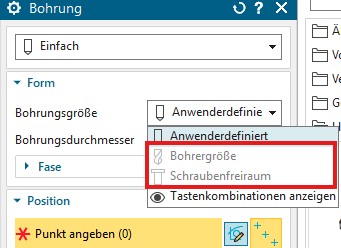

Guten Morgen zusammen,
nach einem Siemens NX Update sind bei uns Gewindebohrungen und Schraubenfreiraum ausgegraut.
Sind das fehlende Umgebungsvariablen die gesetzt werden müssen?

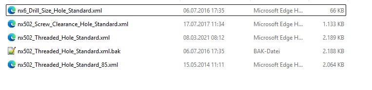

Dann musst du auch  die alten Bohrungs- und Gewindetabellen anpassen bzw. die Werte in die alten Werte in die neuen Tabellen einpflegen.
Da hat sich einiges geändert, siehe Pic. Steht auch in der Doku.
Ich weiß jetzt nicht wann genau die Umstellung erfolgt ist, in der 1872 war es noch nicht.
Habt ihr das allein oder mit nem Consultant gemacht? Der sollte es eigentlich wissen.

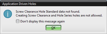

ich hab jetzt spaßeshalber mal die NX_Screw_Clearance_Hole_Standard Tabelle aus der NX 1926 (die 1946 ist das aktuellste Update zur 1926) genommen, die hat in der NX 2406 problemlos funktioniert. Hab dann auch die OOTB-Tabellen aus der 1926 mit der 2406 verglichen - die sind exakt gleich.
Kann es sein, dass die Variablen
UGII_DRILL_SIZE_HOLE_STANDARD_DIR
und
UGII_SCREW_CLEARANCE_HOLE_STANDARD_DIR
ins Leere laufen oder die Dateien statt
NX_Drill_Size_Hole_Standard.xml
und
NX_Screw_Clearance_Hole_Standard.xml
anders heißen?
In solchen Fällen kommt normalerweise eine Info-Meldung (siehe Anhang), aber wenn man die mal mit "Don't display this message again" mal weggeklickt hat, war's das erst mal und man bekommt keinerlei Info mehr darüber.
Bevor wir lange raten: Kannst du uns die aktuell nicht funktionierende(n) Tabelle(n) mal hier anhängen? Muss ja nicht komplett sein, zwei / drei Tabelleneinträge reichen zum Test.

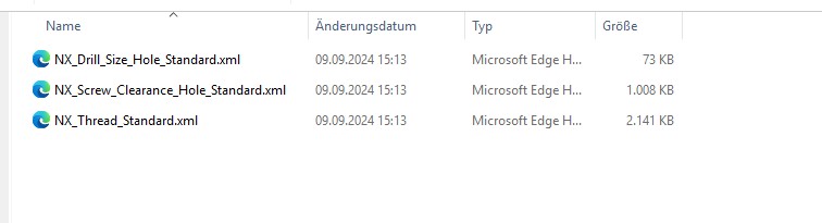

laut Syslog verweisen alle deine Variablen auf "N:\NX\windows\ugii\modeling_standards"
Muss der Verweis auf die XML erfolgen ?
Ich denke die Tabellen funktionieren, die sind auch da.
Ich vermute die Umgebungsvariablen laufen ins leere.

Thread kann geschlossen werden.
Habe die neuen XLM Files in den Ordner kopiert und siehe da, läuft.
Vielen Dank euch

Dann waren die XML-Files definitiv noch älter als NX 1926. In NX 1926 hießen die Dinger schon "NX_*" und nicht mehr "nx6_*" oder "nx502_*".
PS: Wenn du jetzt die XML-Files aus der NX-Installation genommen hast, dann hast du deine kundenspezifischen Gewinde, Bohrungen, etc. aktuell nicht mehr verfügbar. Die müsstest du in die XML-Tabellen dann noch einbauen.
