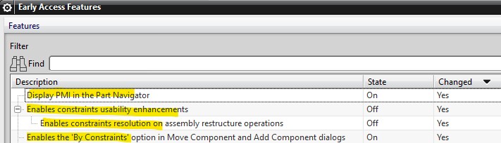

in einem anderen Thread (https://ww3.cad.de/foren/ubb/Forum4/HTML/015784.shtml) wurde mir schon mal gut geholfen, um über die Early Access Features (EAF) die Assembly Constraints wieder auf das alte (gewohnte) Verhalten zurückzustellen.
Folgende EAF-Optionen sind in NX 2406 vorhanden, aber nicht mehr in NX 2512 (ich find's zumindest nicht).
- Display PMI in the Part Navigator
- Enables constraints usability enhancements
- Enables constraints resolution on assembly restructure operations
- Enables the 'By Constraints# option in Move Component and Add Component dialogs
Siehe dazu auch den angehängten Screenshot (aus NX 2406).
Hat jemand ne Idee, wie ich diese Optionen in NX (bzw. DC - DesignCenter, wie es jetzt heißt  ) 2512 steuern kann?
Ich hab schon die Doku gewälzt, die Customer Defaults durchgeschaut, aber nix gefunden.
Markus

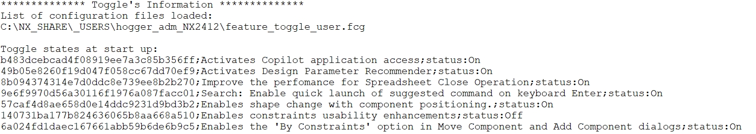

Hallo Markus,
nachdem ich mittlerweile (gefühlt) einhundert Updatesprünge mitgemacht  und Unterlagen dazu erstellt habe weiß ich, dass Early Access Features auftauchen und auch wieder verschwinden. Sie sind am Anfang optional (z.B. PMI's im MDB-Navigator oder im Part-Navigator) und später, nach Meinung von Siemens, Standard. Der MBD-Navigator zur PMI-Verwaltung ist nun (NX2512) etabliert und man kann die PMI's im Part-Navigator eben nicht mehr nutzen.
Schlecht wäre es, wenn man die alte Skizze, den alten Skizzen Solver, nicht mehr zur Verfügung hätte. Das traut sich Siemens aber noch nicht.
In der Protokolldatei findest du die gesetzten EAF's (siehe Anhang). Da könntest du ggf. ansetzen um alte Verhaltensweisen doch noch zu aktivieren. Aber ich fürchte es geht nach dem Prinzip "Die Zeiten sind hart aber modern." Man muss irgendwann mit Verschlimmbesserungen leben.

erstellt am: 22. Jan. 2026 12:47    Editieren oder löschen Sie diesen Beitrag!  <-- editieren / zitieren -->   Antwort mit Zitat in Fett Antwort mit kursivem Zitat    Unities abgeben: 1 Unity (wenig hilfreich, aber dennoch)2 Unities3 Unities4 Unities5 Unities6 Unities7 Unities8 Unities9 Unities10 Unities
Hallo Walter,
verstehe... Danke für die Auskunft.
Wenn sie das machen, haben sie ne Eskalation am Hals (und wahrscheinlich nicht nur die, sondern auch von vielen anderen Kunden viele weitere).
Markus

Hallo Markus,
mein Kollege hat entdeckt, dass es in NX2512 nun eine neue Umgebungsvariable gibt: DC_SHOW_PMI_IN_PART_NAVIGATOR = 0 (MDB-Navigator) = 1 (Part-Navigator). Ob es weitere Variablen gibt, die deine obere Liste abdecken, wurde nicht untersucht.
Walter Hogger

erstellt am: 28. Jan. 2026 09:11    Editieren oder löschen Sie diesen Beitrag!  <-- editieren / zitieren -->   Antwort mit Zitat in Fett Antwort mit kursivem Zitat    Unities abgeben: 1 Unity (wenig hilfreich, aber dennoch)2 Unities3 Unities4 Unities5 Unities6 Unities7 Unities8 Unities9 Unities10 Unities
Hallo Walter,
vielen Dank, die Variable funktioniert.
Wie kommt man auf sowas? Klar - im Logfile steht's zwar, aber wenn man nicht weiß, wonach man suchen soll... Respekt.
Ich hab grad nochmal nach der Variable in der Doku und auf GTAC geschaut - nix.
Markus

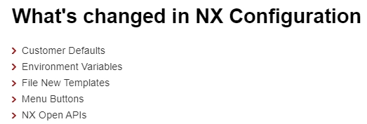

Hallo Markus,
wenn wir eine neue NX-Version installieren, und wir installieren JEDE NX-Version, haben wir eine Checkliste, was zu tun und zu checken ist.
Ein Punkte ist die Überprüfung von Änderungen in der Konfiguration (What's changed in NX Configuration, siehe Anhang).
Du findest das hier
