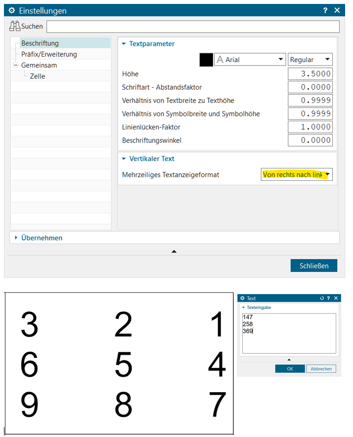

Hilft dir vielleicht die Tabellenoption "Mehrzeiliges Textanzeigeformat: Von rechts nach links" weiter?

@ Sir-Nosferatu: Die Option gibt's leider nur, wenn man die Option "vertikelen Text" nutzt. Das macht's eher noch schlimmer statt besser.

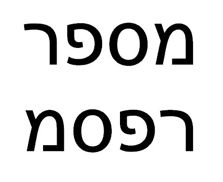

ReverseText.txt
Original erstellt von Markus_30:
Hat jemand ne Idee, wie das vernünftig gehen kann?
Hallo Markus,
die Reihenfolge der Buchstaben in einem Text umzukehren, ist kein Problem, dafür gibt es Standard Funktionen. Etwas, aber wirklich nur etwas mehr Arbeit ist es, die Note zu selektieren, siehe Anhang. Das ist eine Kleinigkeit und sollte daher kein unmöglicher ER sein. ... aber bis die Mühlen sich dann mal drehen ...
Hebräische Texte werden sich auch nicht anders verhalten als andere, hoffe ich mal. Es könnte nur sein, daß NX besonders schlau sein will und bei der Erkennung hebräischer Schriftzeichen irgendwas mauschelt. Einfach mal ausprobieren, mit englischen und deutschen Texten klappt's jedenfalls.

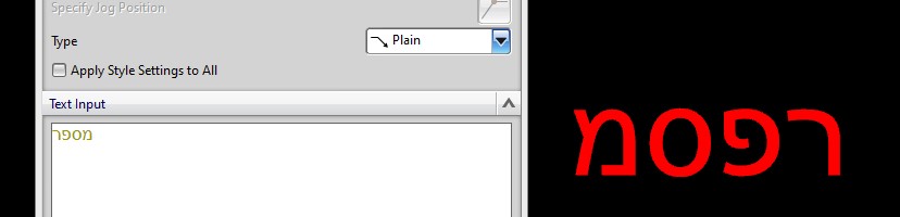

das ist wahnsinnig nett von dir, vielen Dank. Aber wirklich ne Option ist das mit dem Skript nicht. Zum Ausprobieren für dich:
מספר
(Ich hoffe, das klappt mit den Zeichen hier im Posting.)
Wenn du das in den Editor vom NX kopierst, wird der Text an sich richtig kopiert, auf der NX-Zeichnung dann aber genau falsch rum dargestellt (Font = Arial) - siehe Screenshot im Anhang.

keine Ursache, die Frage hat mich einfach interessiert, die Lösung war zu 90% schon im Kopf, dann war die Umsetzung nicht mehr weit.
Die Schriftzeichen sind angekommen. Beim Einsetzen werden sie tatsächlich von NX umgedreht. Da wollte wohl jemand besonders schlau sein ... oder hält die Anwender füŕ besonders dämlich.
Dennoch lässt sich die Reihenfolge beliebig umkehren. Manchmal muss man NX eben dazu zwingen, etwas so zu machen, wie man es als Anwender haben will.
