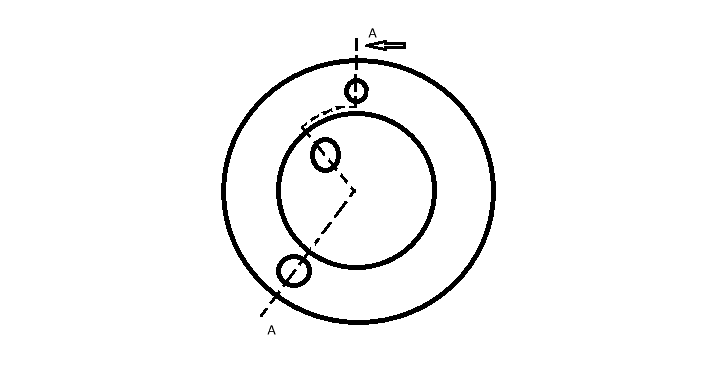

ich versuche derzeit mit Siemens NX eine Zeichnung eines Rotationsbauteils zu erstellen. Dazu muss ich eine Schnittansicht erstellen. Um alle notwendigen Informationen im Schnitt darzustellen ist es notwendig einen gestuften Schnitt durchzuführen. Ich habe allerdings keine Möglichkeit gefunden einen gestuften Schnitt mit einem Winkel herzustellen.
Um Darzustellen was für eine Schnittlinie ich mir wünsche habe ich eine Skizze erstellt und Angehängt.
Vielleicht kennt ja jemand eine Möglichkeit wie ich das hinbekomme.

Grüß dich,
geht. Siehe Video im Anhang.

Hallo Markus,
vielen Dank für deine Antwort und das Video. Das hat mir sehr geholfen!
