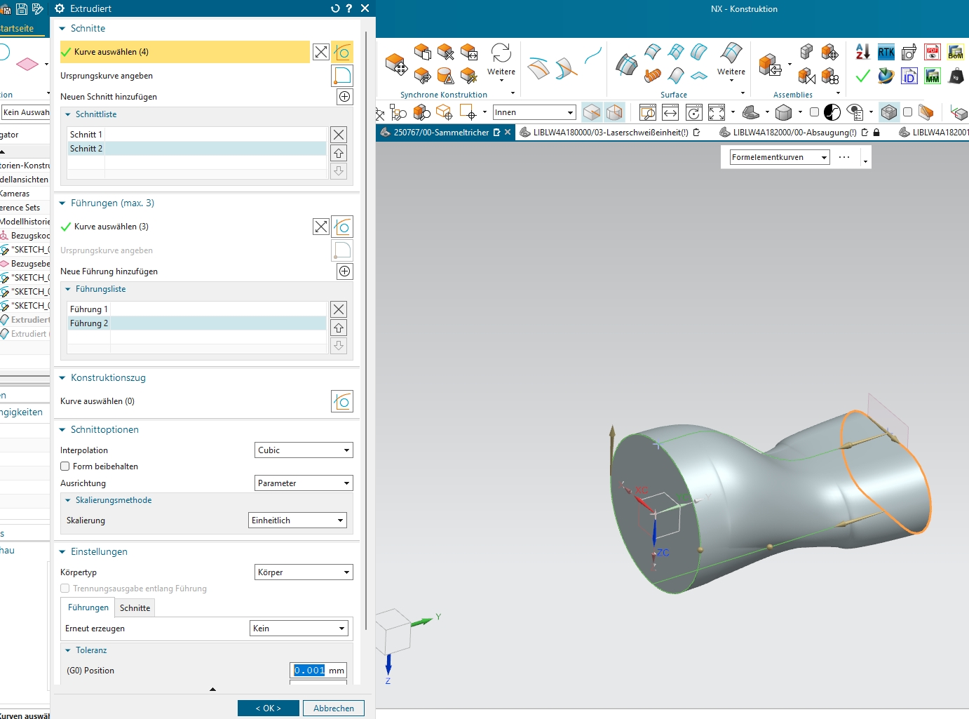

Hallo, ich hab ein kleines Problem mit einer Übergangsausprägung (komme aus der Solid Edge Welt eigentlich...), wie kann ich die zueinander automatisch zugeordneten Punkte editieren? Ich kann nur die Richtung umkehren, es bleiben aber immer asymetrische Einschnürungen. Ich würde die Punkte gerne neu, oder überhaupt mal auswählen können, im alten Programm ging das recht leicht, hier finde ich nix. Danke!

im Dialogfenster bei den Schnittoptionen die Ausrichtung von "Parameter" auf "Punkte" ändern sollte helfen.
Du kannst dann einzelne Punkte schieben machen tun oder auch Punt ergänzen.

Die beiden Kurven sind ja quasi 'endlos lang', weil geschlossen.
Aber sie haben quasi 'Verschlusspunkte' und die muessen in Flucht zueinander stehen.
Im Bild sieht das so aus, als sei der Verschlusspunkt der einen Kurve wo anders als der der anderen (einmal hinten, einmal unten hinten).

Danke, hab die Punkte gefunden und hat auch funktioniert!
