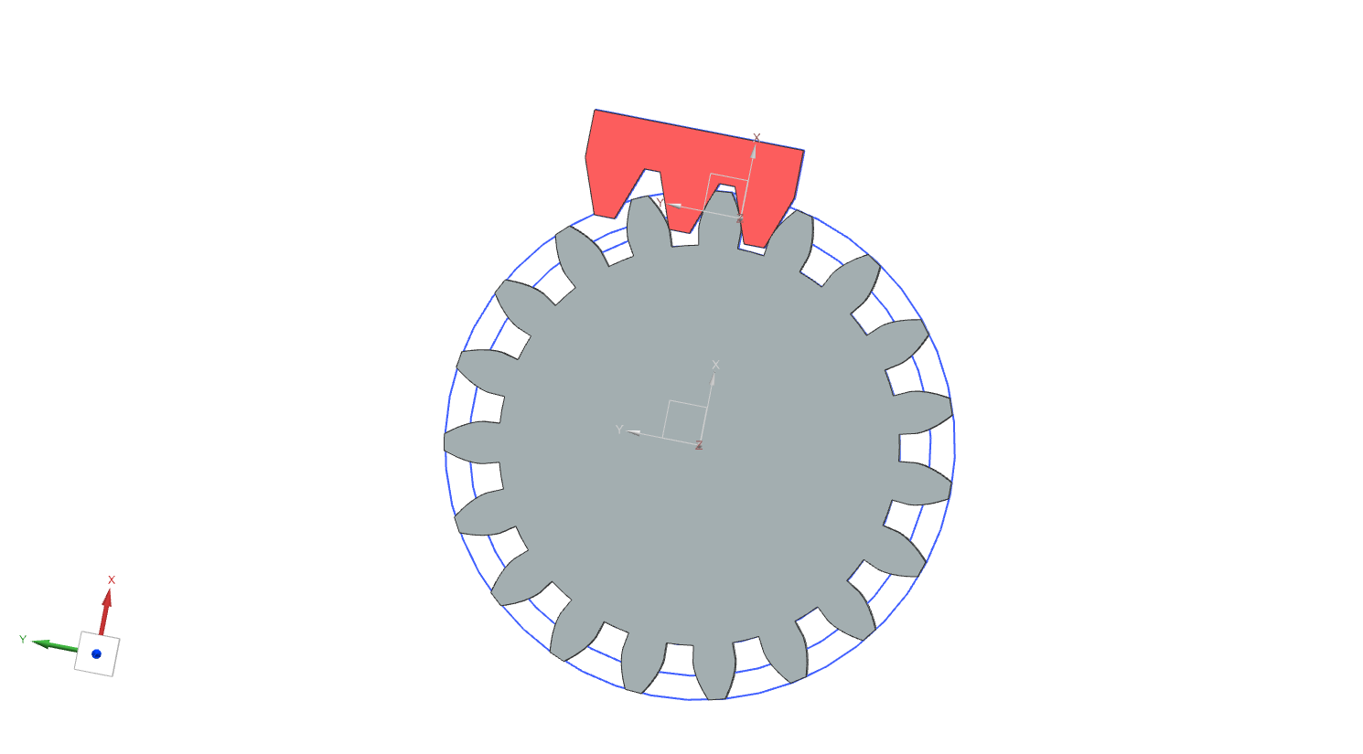

ich habe ein Zahnrad mit Evolventenprofil in NX konstruiert und möchte nun die Fußrundung überarbeiten, die beim Fräsvorgang entsteht (bei Unterschnitt der Zähnezahl).
Ich hatte bereits eine Zahnstange als Fräswerkzeug in Abhängigkeit von den Zahnradparametern skizziert und möchte die Translation des Fräswerkzeugs mit Drehung des Zahnrades realisieren.
Mein Ziel ist, aus dieser Bewegung die Konturen der Verzahnung wegzuschneiden (durch Subtrahieren) und dabei die entstehnde Parabel zu analysieren und daraus eine Funktion in Abhängigkeit von den Zahnradparameter zu bilden.
Weiß jemand, wie ich diesen Vorgang am besten in NX umsetzten kann? welche Tools und Funktionen könnten mir dabei helfen?

Das hat mit dem "Extrudiertes Volumen" leider nicht funktioniert, es kommt die Meldung dass der Werkzeugkörper ein gedrehtes oder zylinderisches Formelement darstellen muss.
Das ist bei mir nicht der Fall (siehe das Bild im Anhang).
Das würde mit "Extrudiertes Volumen" so oder so, denke ich, nicht funktionieren, da das Werkzeug sich um den Teilkreis abrollen soll.

kannst du das rote Teil nicht als Rotationskörper ausbilden. Das wäre dann ein "virtuelles Werkzeug" das es in echt nicht gibt, das aber NX glücklich macht. Wir haben mit der Funktion "Extrudiertes Volumen" sehr viele Anwendungsfälle durchgespielt und mussten dabei auch öfter "virtuelle Werkzeuge" erstellen. Es waren auch etliche Jahre Bugs in dieser Funktion, mittlerweile läuft das aber recht stabil.

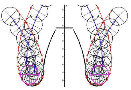

da bei dem Herstellprozess der Mittelpunkt der runden Kante der Zahnstagen sich entlang eine trochoidale Bahn bewegt, habe ich mir es überlegt diese Primärtrochoide als Regelkurve zu definieren (Werkzeugweg). Mit "extrudietes Voluemen" kann dann ein Zylinderkörper mit dem radius der Kante entlag der Bahn als Werkzeug erzeugt, um der Unterschnitt zu erzeugen.
Die Kurve hat folgende koordinaten:
X = cos(φ ) ∙ XO + sin(φ ) ∙ YO + r*(−φ ∙ cos(φ ) + sin(φ ))
Y = −sin(φ ) ∙ XO + cos(φ ) ∙ YO + r*(φ ∙ sin(φ ) + cos(φ ))
wobei XO und YO die Ursprungskoordinaten vom Werkzeug sind, r der Teilkreisradius, und φ der Rollwinkel, der von −φ0 ≤ φ ≤ φ0 varriiert. (φ ist der Winkel, der die Translations der Zahnstage beschreibt)
Wie kann ich die φ_min und φ_max beschreiben, und der Winkel φ, der vom Parameter t abhängt und im genannten bereich variiert ausdrucken? Ich habe verschiedene Möglichkeiten ausprobiert, wird aber gar keine Kurve angezeigt.

versuch's mal mit phi = t * 360 bzw. phi = t * 2 * PI.
t läuft immer von 0-1, damit läuft phi von 0 bis 360 °.
Anfangs- und Endwinkel müssen dann entsprechend abgezogen oder hinzuaddiert werden, um einen anderen Bogen zu beschreiben.
Wie Walter schon geschrieben hat: Ein bisschen Fummelei.

Ich habe mir die Datei schon vorhin angeschaut und mich an die Formel vom Winkel "s" für die Evolventengleichung orientiert, leider aber ohne Ergebnis.
Es wird immerhin keine kurve dargestellt.
Ich sollte dann vielleicht noch die Gleichung von der trochoide prüfen.
