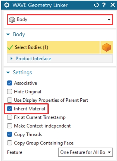

ist es möglich, die Attribute eines Wave-Link-Teils in das Teil an sich zu Linken?
Also:
Ursprungsteil - Übergeordnete BG - Wavelink des Ursprungsteil - Attribute des Ursprungsteils in übergeordnete BG linken
Geht das?
Mit Expressions bekomme ich das hin..
Gruß Tommes

Hallo Tommes,
je nach NX-Version geht immer mehr. Z.B. kann man seit NX2212 das Material weiterreichen (siehe Anhang). Aber alle Attribute, das klappt höchstens per NXOpen-Programm.
Walter Hogger

Danke dir Walter.
Wir haben NX2412. Das mit dem Material verknüpfen habe ich gesehen.
Ich hatte gehofft, dass ich bestimmte Attribute (ähnlich wie Expressions) verknüpfen kann.

Hallo Tommes,
das wäre dann kein WAVE-Link sondern ein Import > Part.
