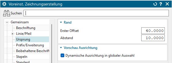

Hallo zusammen
wenn ich über einer Maßlinie einen zweite Bemaßung setze gibt es einen Rastfunktion in einem definierten Abstand zur ersten Maßlinie die aktuellen Rastabstände sind nachdem die auf der Zeichnung viel Platz benötigen zu weit. Möchte jetzt den Standardrastabstand so eng wie möglich setzen finde aber den Schalter nicht wo der Rastabstand eingestellt werden kann.
Hat jemand eine Idee? Vielen Dank

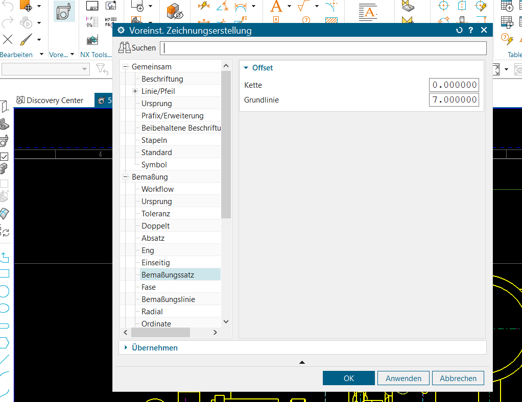

du meinst sicherlich den Bemassungssatz.
Für die aktuelle Zeichnung in den Voreinstellungen, ansonsten in den Anwenderstandards und auch in den jweiligen Zeichnungstemplates.
Grüße Meinolf

Servus.
Könnte auch der Urpsrung sein, also die Abstände einmal von Körperkante und dann zwischen den Maßen.

Hallo zusammen
danke beide Einstellungen haben geholfen
